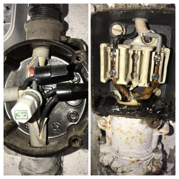

Heeft iemand een idee Wat zwart en grijs is die in dat antieke doosje zitten.
Grijs is nu toch aarde en zwart Schakel. Neem aan ook voor grondkabel . Op deze 2 draden zit alles aangesloten licht stopcontacten , complete vijverpartij ( nu niet meer ) . Ergens komt er dan rood en blauw bij. En geel/groen .
Maar deze komen zo uit het huis
Ik hoop dat iemand me verder kan helpen .
Groet Daan
Dat begrijp maar wat is wat . En er komt gaande weg steeds meer kleur bij en dat is erg verwarrend . Ben sowieso een leek op dit gebied
Officieel:
Oude kleuren:
Zwart, fase(kabel) of schakeldraad.
Rood, nul.
Grijs, aarde.
Groen, fase.
Gezien het feit dat dat gezien de werking niet kan, en u de werking en veiligheid als leek niet kan inschatten.
Raad ik aan om alles te vervangen zodat alle kleuren iig volgens norm zijn.
