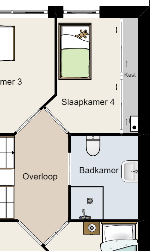

Hallo allemaal,
Ik heb een nieuwe woning gekocht en wil graag de badkamer uitbreiden. Zie foto voor de huidige situatie. Hiervoor offer ik een deel van slaapkamer 4 op. Nu wil ik er graag een bad, inloopdouche en hangtoitlet in hebben. Om dit goed te kunnen realiseren zal de huidige wc misschien verplaatst moeten worden. Nu begreep ik dat het niet verstandig is om de wc 4 meter verder te plaatsen, maar wat is een afstand dat wel te overbruggen is? Liefst zonder de de badkamer te verhogen
Een wc 4 meter verplaatsen hoeft geen probleem te zijn mits het maar op de juiste manier gebeurt. En dat is met het juiste afschot van 1cm per meter en met de juiste aansluitingen.
Het probleem zal zijn waar je de leidingen laat lopen.
Wat voor vloer is het, beton?
Wat zit er onder de afvoer, en wat zit er onder de afvoer waar je het toilet wil plaatsen.
Op de tekening ontbreekt de standleiding / leidingschacht naar beneden. En zit de ventilatiebox echt op de slaapkamer in een kast ingebouwd?
Schets eens hoe de nieuwe indeling moet worden. Slaapkamer 3 zal waarschijnlijk ook aangepast moeten worden, vanwege de deur naar 4.
