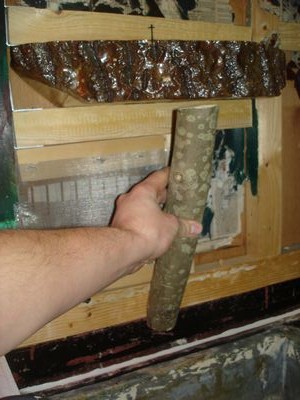

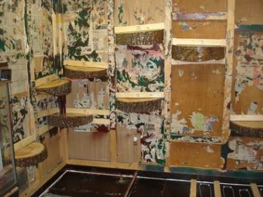

ik ben bezig met een terrarium te maken, en daarin heb ik plankjes op de zijkanten gemaakt.
zie:

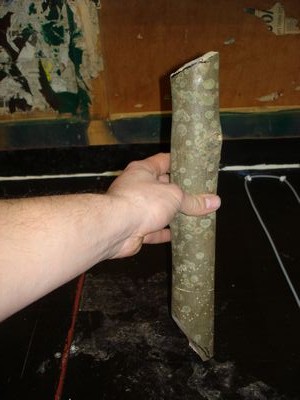

Nu wil ik deze planken laten ondersteunen door boomtakken. Deze takken heb ik al en zijn allemaal van een verschillende diameter.
Hoe bereken ik nu in welke hoek ik deze takken moet zagen als ik ze recht wil laten aansluiten met de plank en met de zijkant?
Ze moeten ook allemaal een andere lengte worden.
(ik neem aan dat de hoeken samen 90 graden moeten zijn?)
Ik hoop dat jullie me kunnen helpen!

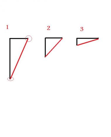

De lengte maakt niet uit; die hoeken blijven gelijk, da's 't principe van goniometrie: sienusse, kosienusse en tangetjes .... weet je wel.

maar hoe bereken ik die hoeken nu? want met een totaal hoek van 90 graden, blijven er nog een hoop mogelijkheden over.
ssp betekent dat de specefieke ondersoort niet bekend is, of dat het een kruising is...
Ja maar het lijkt mij sterk dat al die hoeken of 30/60 of 45/45 moeten zijn
en dat er geen enkele hoek tussen zit van 20/70 10/80 40/50 oid...
Het probleem is dus dat ik eerst wil weten welke hoek ik moet zagen, en dan mijn verstekzaag daarop instel zodat alles precies goed aansluit.
Mijn vraag is niet welke hoeken ik kan zagen met een verstekbak.
bij hoek 1 heb ik een andere verstek graden nodig dan hoek 2 en 3.
Hoe bereken ik dit?
ik kan toch niet zomaar gokken (of zelf kiezen) hoe groot de omcirkelde hoeken zijn?????
als ik bij hoek 1 kies voor 45/45 graden dan sluit mijn schuine zijde toch niet goed aan aan de achterwand en het plateau...
De takken zie langer zijn dan het plateau diep, geef je boven een hoek van 60, onder 30 graden (1).
Takken (ongeveer) even lang als het plateau diep zaag je op 2 x 45 graden (2).
Takken korter dan het plateu diep ......(3)
