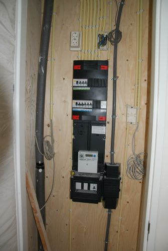

Als alles goed gaat krijg ik in oktober de sleutels van mijn nieuwbouwwoning. Afgelopen zondag ben weer een keer gaan kijken. Inmiddels bleek de meterkast zo goed als af. Wat mij echter opviel was dat er geen hoofdschakelaar zit in de groepenkast. Ik was altijd in de veronderstelling dat die verplicht is.

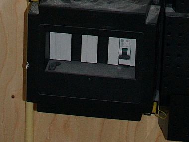

Wel zit er een schakelaar voor de meter zelf. Maar dat lijkt mij de hoofdzekering. Dus nu vraag ik me af of deze de hoofdschakelaar in de groepenkast vervangt. En zo ja wat gebeurd er dan als je 3 fasen aanvraagt. Het lijkt mij dat je dan 3 zekeringen krijgt, maar ik kan me niet voorstellen dat dat dan ook als hoofdschakelaar telt.
Zou iemand mij kunnen uitleggen hoe het nu precies zit.
Bij gevoegd een foto van de schakelaar/zekering.

Dacht dat een HS tussen de meter en de groepenkast zou moeten zitten. In die zin is die hoofdzekering géén HS.
Maar misschien hebbben de echte electroboeren er meer verstand van?
Hoofdschakelaar moet tussen meter en groepenkast.
Alles onder de meter is van de netbeheerder.
Er moet een hoofdschakelaar aanwezig zijn.
en minimaal 2 aardlekschakelaars.
Oke, duidelijk. Er zit echt geen hoofdschakelaar. Er zitten 2 aardlekschakelaars, een fornuisgroep, 6 andere groepen en een beltrafo in. Misschien dat ze die nog moeten plaatsen.
