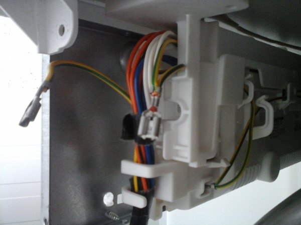

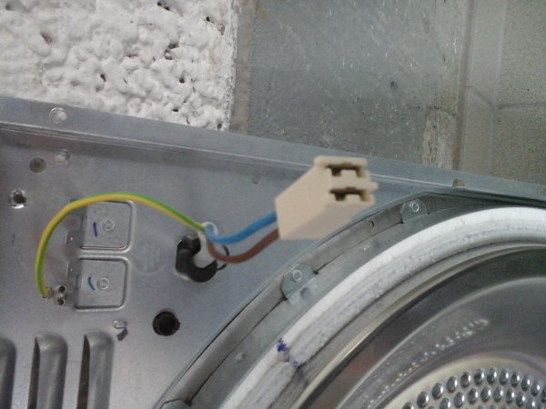

De achterzijde van onze droger van AEG is eraf gehaald om de spanriem te vervangen. Dit is goed gelukt. Nu wil ik de achterzijde en zijkanten er terug aanhangen maar de achterzijde heeft 2 kabels die verbonden moeten worden met de droger zelf en nu weet ik niet meer wat waar past...
De eerste foto is de foto van de achterzijde zelf die los is. Hier passen dus die 2 kabels in (onderaan is verbonden met bruine kabel, bovenaan is verbonden met blauwe kabel).
De tweede foto is van de droger zelf. De linkse kabel is 1 geel-groene, de rechtse kabel zijn 2 geel-groene.
Kan iemand me vertellen wat waarin moet :)?
Hartelijk dank
Die 2 geel-groene moeten bij de andere geelgroene op de 1-e foto.
Dat is de randaarde.
De witte stekker mer bruin en blauw zul je ergens moeten kunnen inpluggen. Da;s nu even kijken, maar het snoer is niet lang, dus het plekje zit in de buurt ;-)
Ik verwacht ergens in de met wit plastic omhulde electronica. Daar moet een passend gaatje te vinden zijn
