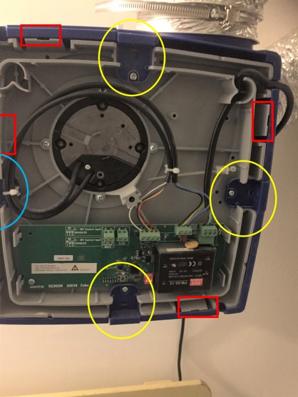

Ik wil een Buva Q Stream ventilatiesysteem schoonmaken.
In de bijgeleverde handleidingen staat van alles maar niet hoe je het kan openmaken. Ik heb een tekening toegevoegd.
Heeft iemand ervaring hoe dit systeem kan open maken zodat je het motordeel met de fan kan loshalen en na de schoonmaak weer kan terugplaatsen.
Alvast hartelijk bedankt voor reacties.

Ik zou beginnen met de handleiding weg te halen en dan schroef nummer 7 los te draaien.

Voordat ik dat wilde gaan doen zat ik mij af te vragen wat de stap daarna zou zijn. Kan je bijvoorbeeld dan de deksel ervan afhalen en zo ja hoe (trekken, draaien of moet je ergens met een schroevendraaier nog nokjes open klikken ?)
Wie weet heeft iemand dat eerder al gedaan en anders is het inderdaad een kwestie van de schroef loshalen en even kijken hoe verder.
Onder de deksel zit de motorwaaier en die zal ook wel vastzitten met schroefjes of nokjes. Vroeger was alles van metaal en toen kon je dingen minder snel stuk maken is mijn ervaring, vandaar mijn voorzichtigheid.
Je ziet het vanzelf als je de voorplaat los hebt. Het is niet zo ingewikkeld, die dingen zijn zo gemaakt dat het makkelijk voor onderhoud los te maken is.

@IJkenhout. Het was inderdaad niet ingewikkeld. Ik heb eerst de stekker eruit gehaald uiteraard en daarna de schroef aan de voorkant los gemaakt. Daarna kan je eenvoudig de blauwe deksel ervan af halen.
Vervolgens heb ik drie schroefjes los gemaakt (gele cirkels) en de blauwe plastic hoekjes los gehaald.
Aan de rechterkant (zie blauwe cirkel) zit geen schroefje in vanwege kabels die er voor langs lopen.
Vervolgens kan je met een schroevendraaier op 4 plekken de lipjes voorzichtig omhoog wippen (zie rode rechthoekjes).
Daarna kan je het geheel naar voren trekken en schoonmaken en vervolgens weer terug plaatsen

Ik zou verwacht hebben dat de geel omcirkelde schroefjes konden blijven zitten.
Renedata3
Daar zou je gerust wel gelijk in kunnen hebben. Voor dat ik het los haalde dacht ik dat de blauwe hoekjes iets tegen hielden. Maar nadat ik de boel had los geklikt dacht ik bij mezelf, waarom heb ik de blauwe dingen los gehaald. Ik denk inderdaad dat dat niet hoeft.
