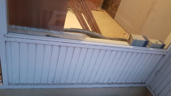

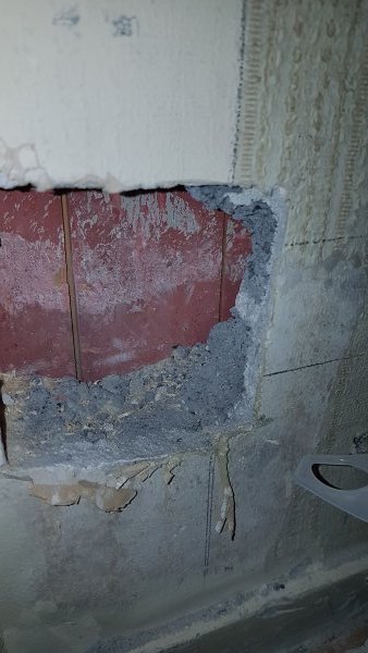

Ik ben de slaapkamer aan het verbouwen en heb een vraag over het kozijn naar het balkon toe.
Onder het grote raam (met HR++ glas) zat aan de binnenkant een radiator bevestigd aan een 18mm multiplex plaat.
Achter deze plaat zit nu naast oud behang een zacht stenen muurtje van 6 cm dik (foto2) , waarachter de schrootjes zitten van de balkon zijde, zie de foto's.
Ik ben op zoek naar isolatie met het hoogste rendement en met dus een zeer beperkte dikte.
Nu kan ik twee dingen doen:
1. De multiplex plaat weer terugschroeven en t.z.t. vanaf de buitenzijde de schrootjes vervangen door een plaat en daarachter ca 2cm PIR plaat stoppen. Er is nog ca 2cm diepte over in het kozijn.
2. De grijze stenen verwijderen en de hele kozijn diepte voorzien van nieuw isolatiemateriaal.
Daarbij denk ik aan het volgende, gezien van binnen naar buiten:
1. 18mm multiplex met radiator
2. dampremmende folie
3. ca 7,5cm PIR(?) isolatieplaat
4. geverfde multiplexplaat buitenzijde.
Heeft dit naast betere thermische isolatie nog nadelen op de geluidsisolatie t..o.v. het huidige muurtje?
Graag jullie advies en alvast bedankt!
