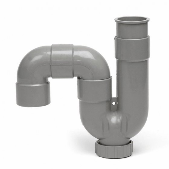

Vraag over Sifon
Bij de grijze sifon zit ook een busje met een randje.
Ik bedoel dan dat busje wat aan de rechterkant er wat bovenuit steekt. Waarvoor/wanneer wordt dat gebruikt?
Moet de sifon aan het einde van de afvoer (dus in de buurt waar je deze gaat vullen?
Of mag deze ook 2-3 meter eerder in de afvoer?
Maakt dat uit voor de werking (en dan met name voor de stank)?
Dat "busje" draai je met de moer van de gootsteenplug tegen de plug.
Dat stukje met randje wordt tegen je wasbak aangedrukt.
Sifon direct onder de wasbak. Hoe verder je 'm doet, des te meer stank.

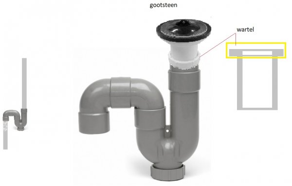

Heb even een tekening gemaakt,
Vaak worden ze gebruikt bij was machine afvoer dan zit er 80 cm buis boven op.
Gebruik van de huls is me nu duidelijk. Die heb ik dus niet nodig in mijn geval.
Ik ga hem gebruiken voor afvoer condenswater en inlaatcombinatie tbv warmtepomp boiler
Het eerste klopt niet en de rest wil ik graag uitgelegd zien.
1) Zie ilustratie van Henk
2) Wat is er uit te leggen? Des te meer lengte riool aan de woningzijde van de stankafsluiter... des te meer stank.
Schrijf dat dan, je hebt te maken met leken die antwoord willen waarmee ze wat kunnen doen, dat is uit jouw antwoord niet af te leiden.
De rand waar TS op doelde komt trouwens niet tegen de wasbak, er hoort nog wat tussen.
