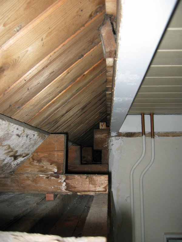

Ik liep tegen een onverwachte situatie aan.
De muren zijn met HR-isopearls (grijs) ingespoten en nu merk ik dat de ruimte waar de goot in ligt ook vol zit.
oud huis waarbij de stenenspouwmuur eerder ophoud dan de hoogte van de muur. Dit is met 18mm planken dicht gemaakt. Hier achter zit de dakoverhang en de houten gootbak. zie foto.
Ik heb twee vragen:
1 Hebben die isolatiekorrels een negatieve invloed op de houten contructie? vocht? (er is nu geen luchtstroom meer in die driehoek)
Moet ik de korrels verwijderen tot de stenen muur?
2 Ik kan de houten vloerdelen nu niet verwijderen zonder dat die korrels er achter vandaan komen. Om geen scheuren te krijgen in de afwerking hout en stuc gaan niet goed samen, dacht ik een zo dun mogelijke vezelplaat er over heen te plakken en dan de gehele muur gelijk te stucken. Andere optie die ik bedacht was betoncontact op het hout smeren en van die stuckgaas?/bewapeninggaas is 100cm breed te krijgen, over de gehele houten oppervlakte met 20cm overlap op de muur te plakken/nieten en daar over heen de stucken
Wat is de makkelijkste manier om die hout/steen overgang goed en scheurvrij af te werken zonder gipsplaten over de gehele muur te plakken?
