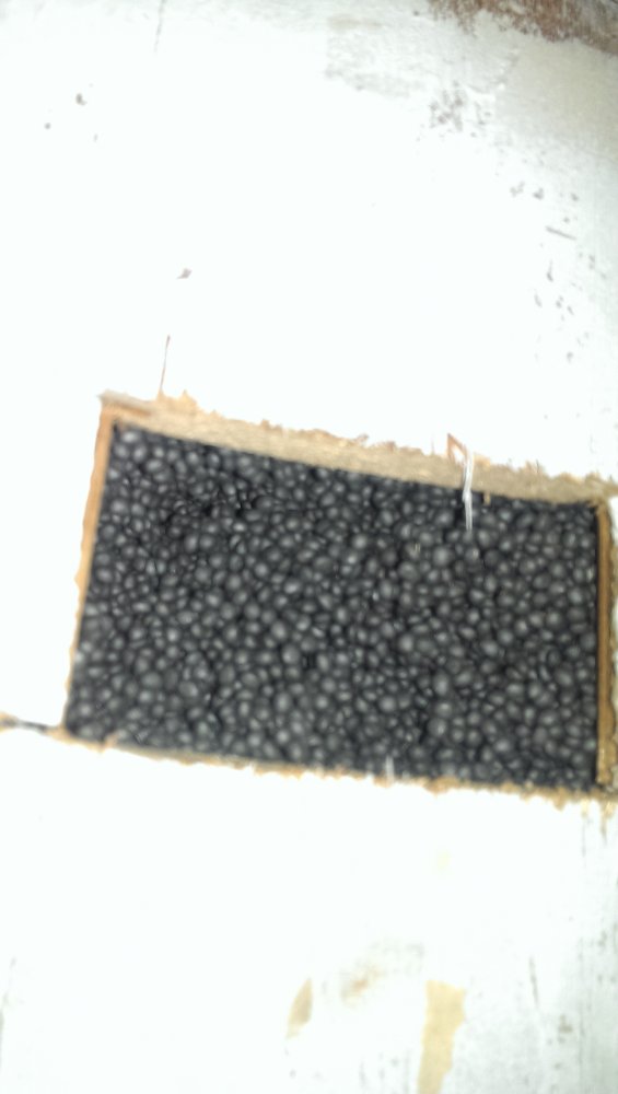

De muren zijn met HR-isopearls (grijs) ingespoten en nu merk ik dat de ruimte waar de goot in ligt ook vol zit.

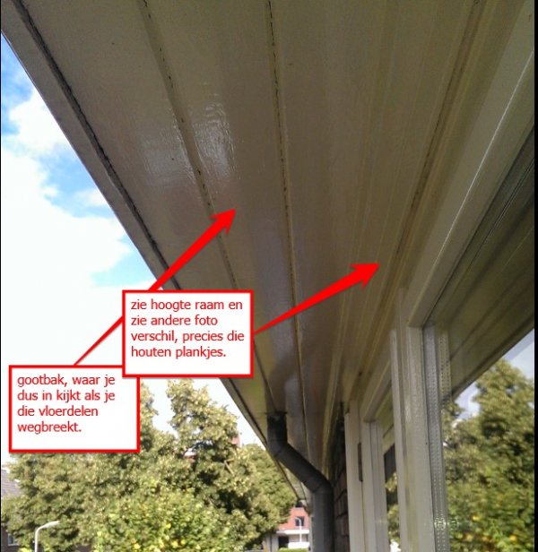

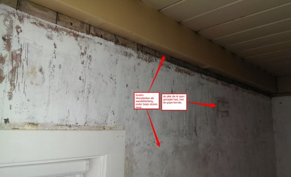

oud huis waarbij de stenenspouwmuur eerder ophoud dan de hoogte van de muur. Dit is met 18mm planken dicht gemaakt. Hier achter zit de dakoverhang en de houten gootbak. zie foto.

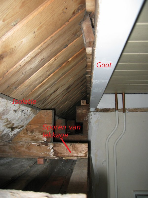

Dit is een foto van een eerder aangepakte kamer als voorbeeld, Sporen van lekkage ja, vermoedelijk door de open latten en panlatten met z80 pannen. 1938 dak.
Nu van binnen geisoleerd met flensdeken en nok tot halverwege damp open folie ivm dakkapellen (om het vocht dat tussen de pannen doorkomt langs de dakkapellen te geleiden.)
jou goot is de laatste vloer/plafond balk in pandig.
van die balk is links tot aan de muur 18mm vloerdelen vertikaal gespijkert en daar achter zijn die korrels omhooggestuwed tot in deze ruimte.
waar je isolatie geschreven hebt dat is de gootbak.
waar je sporen van lekkage geschreven hebt is de gootdrager. en daar onder begint de muur met er overheen de balkjes waar goot dragers op bevestigt zijn.
Die "driehoek is nu gevuld met die korrels.
gat gezaagt in die houten "wand"
En waar ik bang voor ben is dat de kou van het regenwater condens veroorzaakt op het hout van de goot bak en dat dat niet goed kan luchten door die korrels om verrotting to voorkomen.

Nee, dit is een houten bak waar de zinke goot in ligt
Er zit geen isolatie of kunststof, ja nu die pearls, vroeger zou een kat door het hele blok langs de goot kunnen lopen in die ruimte tussen het dakhout de stenen buiten muur en de gootbak.

Is het handig als ik die plankjes laat zitten eerst met betoncontact het hout te behandelen daarna een dampdichte folie er overheen te spannen alleen dan "moet" ik wel met stucplaat oid over de muur heen.
Ik dacht dan zelf qboard 4mm er tegenaan te plakken/schroeven en dat dat weer in zijn geheel glad te stucken.
ik had eerst in mn hoofd die 50mm dikke er tussen te plaatsen nadat ik de plankjes verwijderd had totdat ik die korrels tegenkwam. (50mm plaat en purschuim ter montage, is meteen dampdicht geluids en temp isolerend en houd de dakgoot en dakhout vrij van isolatie.)

De oorspronkelijke vraag was: zijn die isolatie korrels een probleem als ze in die ruimte tussen de houten dakbeschot de houten gootbak en de houten muursectie opvullen. (zie de foto's) Die vraag is ondertussen beantwoord door de leverancier van die spouwmuur isolatie. (volgens hun niet de korrels creëren geen condensvocht opslag en het vocht dat door de koude zinken goot aan de houtzijde (de goot bak)kan worden veroorzaakt kan gewoon verdampen.)
Dus ik kan de houten muursectie laten zitten (isolatie is al voorzien.)

-Betoncontact, ik heb de 4mm qboard platen gekocht(op hout stuckt slecht.) en die ga ik op die 45cm houten muur sectie lijmen en schroeven, en met de speciale nadentape afdichten om een dampdichte laag te maken zodat ik meteen er overheen kan stucken. De betoncontact is voor de hechting van de contructielijm op dat oude hout en meteen vochtwerend.
Op deze manier kan dat hout van de muursectie naar buiten toe ademen en komt eventueel vocht veroorzaakt door de goot niet door mn stucklaag heen zetten.
Die qboard platen zijn vochtdicht, stuck klaar en als ze dikker zijn isolerend. (oorspronkelijke idee was 50mm qboard te plaatsen op de plek van de houten sectie vd muur (45cm) en dat stucken.)
Optie die ik niet gedaan heb, is over die sectie houten de gehele muur 9mm stuckplaat lijmen/schroeven. (ik wist niet of dat hout meer vocht aantrok dan de gispplaat kon handelen.)Hiermee zou de muur in zijn geheel 9mm plus stucklaagje dikker worden waardoor ik meteen ook de plinten moest vervangen/opdikken.
