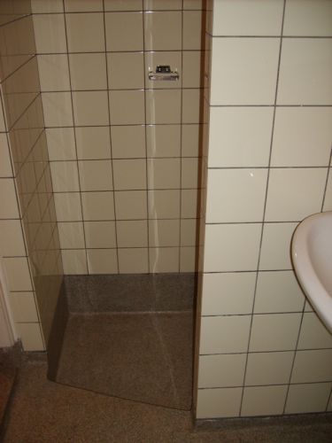

Ik heb de volgende granieten vloer in de badkamer :
Nu hoor ik van 2 klusbedrijven 2 verschillende verhalen ivm het compleet verbouwen van de badkamer.
een kennis met een klusbedrijf van me zegt bijv :
De opstaande randen weghakken is een probleemgeval voor lekkages, je kan de granieten bak kapotslaan en dan de buren van wateroverlast voorzien. hij wilde gewoon erover heen tegelen door het bestaande tegelwerk te laten zitten (Dan kan je prima over de granietrand komen omdat deze nu vlak is)
De zoon van een kennis van mij heeft ook een klusbedrijf, en deze zei oh die opstaande rand hakken we weg zodat we een nette rechte hoek verkrijgen, afwerken met kimband e.d. voor lekkages.
ook hier is het een volledige granito bak.
in de keuken zie ik wel dat ze de opstaande randen al ooit eens hebben weggehakt en gewoon netjes in de hoeken hadden getegeld.
wat zouden jullie doen ?
ps kom niet aanzetten met lekker het graniet laten zitten en zo laten, want ik wil die granieten vloer niet :D
ik wil gewoon een mooi getegelde vloer met een strak getegelde wand
Het beste is om alles er uit te halen.
Dus granito vloer +plint, en de wandtegels.
Daarna de wanden opnieuw stucen, met een cement gebonden produkt.
In de hoeken en aansluiting van wand en vloer koating met een kimband aanbrengen.
Eventueel kun je in de douche hoek de wanden ook nog voorzien met een koating tot ongeveer 200 cm hoogte.
Wandtegels lijmen en voegen met een flexibele WD voeg.
Daarna de vloertegels in de specie leggen, met door de specie een toeslagmiddel om de specie waterdicht te maken, en ook voegen met een WD voeg
Alle voegen in de hoeken afkitten, ook de aansluiting van wand en vloer.
Wat mij opviel met deze douchebakken, als ik naar boven kijk zie ik de afvoerpijp, een soort van metalen pijp met een aftaplug erin gewoon door mijn douche lopen. betekend dat niet dat ik mijn pijp bij de benedenbuurvrouw door de badkamer heb lopen ?
ben beetje huiverig ervoor dat als ik die bak eruit wil slopen ik dan bij de buurvrouw naar binnen kijk :D
Kan je een foto van maken van put in de vloer en leiding boven je.
persoonlijk zeg ik laat zitten en plaatst een douche bak.
Want ik denk dat die leidingen nog van lood zijn, en als je een foto zet misschien meer ideeën
Idd dan loopt u pijp beneden ook bij de buren.
Dat hoeft geen bezwaar te zijn als u alles op zijn plaats houd.
Geen afvoeren om moet legggen als u bv de wastafel op douche ergens anders wilt hebben.
Ik was niet van plan om alles om te leggen hoor, maar omdat ik hier lees van, hak de bak eruit.... :D
ik weet absoluut niet wat ik kan verwachten als ik het graniet zou weghalen
ik had wel in de wc de granieten drempel weggehakt, hier zat gewoon beton onder.
de huiskamer / slaapkamer en gang hebben allen een houten vloer, wc / badkamer en keuken een granieten/granito vloer.
Foto van verwijderde drempel, nu kan de deurpost netjes doorlopen en een nette dorpel erin, ipv die opstaande hoge randen van graniet
Wanneer het nu goed dicht is waarom dan het risico lopen op lekkage met hakken, zo te zien zijn de hoeken strak genoeg om de tegels op het granito te lijmen.
