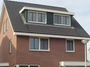

ik ben mij een beetje aan het orienteren voor een dakkapel.. deze word bouwvergunningsvriij gebouwd.. alleen nu ben ik dus alles aan het schetsen zodat ik de materialen kan berekenen enzo..
maar toen ging ik zoeken naar de hoogte van het dakrand en zag ik dat dat 120mm boven de dak bedekking moest zijn :shock:
is dat echt zo? en geld dat ook bij een dakkapel?
want de balken voor dak worden 145mm + 18mm (dakbeschot) + 70mm isolatie + 120mm dakrand = 353mm totaal
dus dan word mijn boeideel dus ook 353mm, en dat kan ik mij haast niet voorstellen want dat lijkt toch voor geen porem? om het maar even zo te zeggen!! 200mm lijkt mij zelf het mooist.. dus mag die dakrand ook lager?
of mag ik kijken naar andere bouwdelen van mijn huis en dat overnemen? heb namelijk een aanbouw achter het huis en dat is hooguit een paar cm hoog
en is een daktrim ook verplicht? bij de huidige aanbouw zit er zo'n metalen (aluminium of zink) rand omheen.. aan de binnen kant van het dak loopt het schuin weg, en aan de buiten kant loopt het een 30mm over de rand.. of is dat ook een daktrim?
hoop iets meer informatie hier over te krijgen ;)

Dat van die 120 mm klopt. Ik weet niet of dat ook voor een dakkapel geld.
Volgens mij word er niet zo zwaar aan getild. Ouderwets is tussen de 7 en 10 cm.
Ik zou ook de hoogte van het boeiboord aanhouden die in de omgeving wordt gebruikt is altijd het netste.
Dit boeideel gaat toch ook naar die 30 cm dus ergens is er iets te vinden tussen hoogte boeideel en de hoogte van de dakrand ten opzichte van de dakbedekking.
Een daktrim zal niet verplicht zijn is gewoon de goedkoopste en slechtste manier om een dakrand aftewerken.
Een goede maar duur is een deklijst van zink dat is iets met een krul aan de buitenzijde van het boeideel.

Er zal best wel een oplossing zijn om een dikke isolatie en een nette hoogte van het boeiboord te krijgen.
Het model dakkapel van de foto wordt heel veel geplaatst en daar zal toch ook een behoorlijke laag isolatie in en op zitten.
