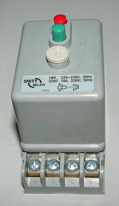

Wat je er mee doet is aan jezelf. Als het om een grijs smit relais gaat verbind je 2 en 3 met elkaar als je het afdekkapje er af hebt liggen. dat zijn de middelste 2 van de 4 klemmen. a en b is de spoel.

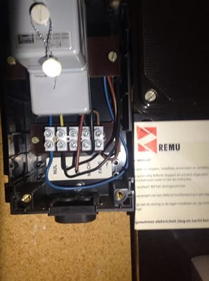

Kacheltje dat relais is in ieder geval nog nooit verzegeld geweest. Ik kan zo bij de voedende draden komen, de schakelaar op zich, die met het rode en groene knopje heeft wel een zegel. Maar bij de boiler draad en de fase kan ik zo bij. Heb er eventueel wel een foto van.
Groeten b
Een foto is inderdaad een Smit relais.

Je kan een van de aders ook onder 1 klem aanbrengen, scheelt een lasdop en dan past het kapje nog om de boel af te dekken.
Klopt kacheltje, maar kijk ff terug mijn foto werkt nu wel, kan ik gewoon fase en nachtstroom daar doorlussen? dan zijn die mensen ook weer gelukkig.

De gaatjes voor het zegel zitten er inderdaad, maar die heeft er nooit opgezeten. netbeheerder is laatst daar aan het werk geweest, maar ook toen is er geen zegel opgezet.
maar als ik daar dus fase en nacht doorlus, is het voor elkaar? helemaal top.

Als op de tweede klem NS staat is dat de zwarte draad die het relais stuurt en niet de boiler.
Kan het niet lezen doordat het draad in de weg zit.
