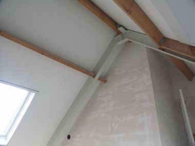

We willen de zolder afwerken. Tegen de schuine dakplaten willen we direct stucplaten schroeven, dus niet eerst rachelen (isolatie is reeds voldoende en door een rachelwerk te maken verliezen we alleen maar ruimte. Daarna spackspuiten.
Aan de houten balken maken we een verlaagd plafond met rachelen en daarin schroeven we stucplaten. Daarna spackspuiten.
Er zitten ook dwarse houten balken welke we met gipsplaatjes/stucplaatjes gaan bekleden, daarna laten afspuiten.

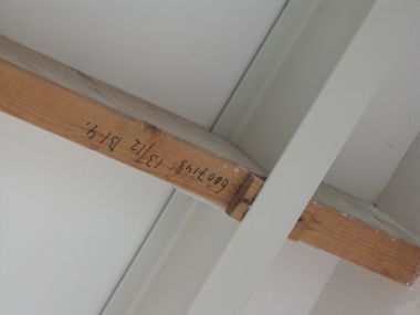

Er zitten echter ook dwarse H-profiel balken van metaal. Hoe kan ik best deze afwerken? De balk is van staal en daarin kan je geen stucplaatjes schroeven en bij de inhammen van de H zit helemaal geen vlees om iets te bevestigen.
De bedoeling is om alles te laten spackspuiten als de stucplaten erop zitten.

Klossen hout gewoon ter hoogte van waar de schroeven moeten denk ik, of over de gehele lengte?? en wat met de kant waar alleen metaal zit, daar kan ik niks op bevestigen.
Is het een idee om de klossen vast te lijmen aan de spanten?
Beetje creatief: 1 kant (met klossen) voorzien van overstekende gipsplaat, langs overstekend gipsrandje een houten lat schroeven en haaks daarop weer een gipsplaat(je).
Moet te proberen zijn.

Wat t.a.v. de stucplaten tegen de schuine dakplaten?? Daar hoeft toch niet per se een rachelwerk eerst tegenaan? De afwerking is een nieuwbouwhuis, dus isolatie is er al, en aan de binnenzijde zitten platen van 1/2 cm dik met een witte gladde afwerking.
Als ik het goed begrijp hebt u al een gladde afwerking ?
Is structuurverf dan geen betere oplossing dan eerst stucplaten en dan spachtelputz ?
Inderdaad gladde afwerking maar om de 50 cm zit een lelijke kunststof strip die sowieso weg moet. bovendien hebben we de houten en stalen balken welke toch met stucplaat weggewerkt moeten worden, dus daarom doen we de dakvlakken direct mee.
Hier even twee foto's voor jullie beeld: de witte dakplaten zijn in het echt niet zo fraai als op de foto.
