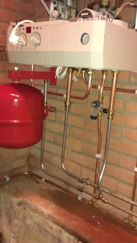

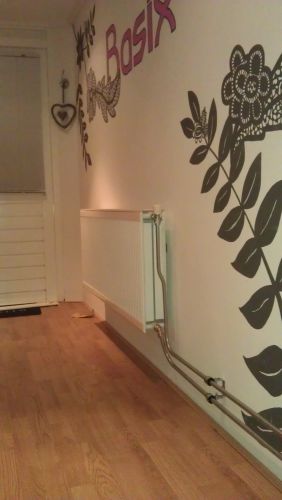

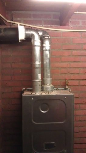

Nou na een dagje klussen werkt alles
dikwandig alu voor de afvoer....
inlaat combinatie ertussen...
overstort zat al aan de ketel...
graag uw reacties!
Afvoertje aan de inlaatcombi ontbreekt.
Aluminium voor de luchtbuis is onnodig duur, dat had in pvc uitgevoerd kunnen worden.
Netjes gebogen buizen, ziet er strak uit.
Zo, 1-2-3 niks op aan te merken.
Ik mis alleen nog de afvoer naar het riool toe.
Voor de rest ziet het er netjes uit. ( vind ik)
