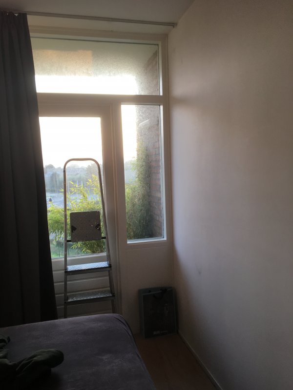

1. Het raamkozijn sluit vrijwel (4,5cm speling) aan de muur waar de voorzetwand dient te komen. Hoe kan ik dit het beste oplossen? Ik zat zelf te denken om een houten balk te plaatsen tussen het glas en de nieuwe muur, om het kozijn na te bootsen.

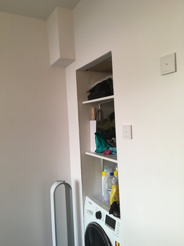

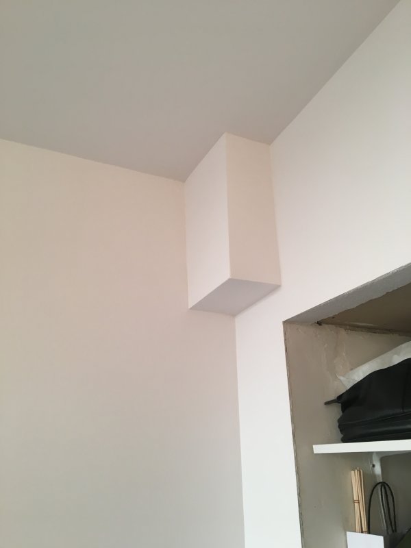

2. Rechtsboven de muur zit een uitsparring waar enkele leidingen lopen, deze lopen naar de schacht waar de standleiding zit (naast de wasmachine). Hoe bouw ik hier om heen? Iemand suggesties?

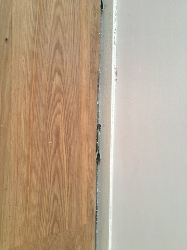

4. Daarnaast zit er een plint vast aan de muur, hoe los ik dat op als ik de voorzetwand plaats (dat probleem zit vooral aan de rechterkant van de voorzetwand).
Zie de plint hierboven in de afbeelding.

Bij het kozijn bv. eerst een afwerklat van de dikte van de wand plaatsen. Bij de koof eromheen werken (op dezelfde manier vrijhouden).

De laminaatvloer kan je beter een stukje verwijderen. Als je een cirkelzaag hebt kan je die exact op diepte instellen.

4. Ja, behalve aan het kozijn.
