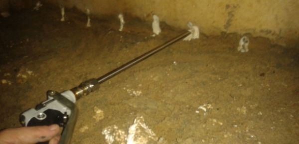

Injecteren kan je ook zelf doen, zo duur hoeft dat niet te zijn. Maar als het probleem niet is opgelost, helpt injecteren niet echt.
Beste IJkenhout, bedankt voor je reactie. Het is een tussenmuur tussen ons en de buren (vermoedelijk met een spouw). De muur is gebouwd op zand, er is geen kruipruimte onder o.i.d. De buren hebben er volgens mij geen last van..
Hoe werkt dat injecteren? gaten boren en chemische vloeistof erin spuiten? Hoe weet je dan of het voldoende was?

Zelf injecteren kan door gaten te boren en er een goedje in te spuiten.
