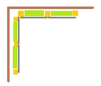

Beste medeklussers, binnenkort ga ik onze niet geïsoleerde bijkeuken (enkelsteens bakstenen muurtje) aanpakken. Het plan is om dit te doen met een houten frame, steenwol, dampfolie en af te werken met gipsplaten.
Mijn vraag is hoe ik het beste de houten rachels, steenwol en gipsplaten kan bevestigen in de hoeken? Onderstaand twee plaatjes (zijn schetsen en niet op schaal) van een montagevoorstel ingezoomd op een van de hoeken.
(oranje:houten frame, groen:steenwol, grijs:gips, rood:bakstenen buitenmuur)
Graag hoor ik van jullie of deze bevestigingsmethoden voldoen, welke de voorkeur verdient of dat er betere alternatieven zijn.
Alvast bedankt!
