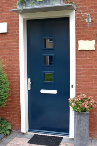

Ik heb een voordeur die eigenlijk nog helemaal goed is. Alleen zou ik graag het vaste raam in de deur, draaibaar maken, zodat ik via het open raam iemand kan aanspreken, zonder de deur open te hoeven doen. Ik zal dan over dat raam aan de buitenzijde een mooi rooster laten maken.
Maar de vraag is: kan dat, en zo ja, tips?
Opslag telefoon vol. Maar ik heb zon soort deur als op deze foto.
Volgens mij van een merk uit de dhz bouwmarkt
Het is een klein ruitje, daar zou ik geen raamwerk voor maken maar bij een glashandel een geharde ruit bestellen met scharnieren en sluiting.
Het zicht op de deur blijft dan zoals het nu is.
