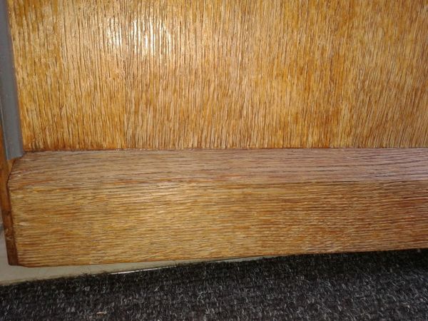

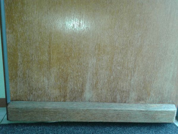

Ik heb een vraag over het lakken van de voordeur. De kleur van het hout is een beetje veranderd (zie in de foto) door te weinig onderhoud en ik wil het repareren. Het gaat vooral om de donkere streepjes in het houtnerf op de onderkant van de deur.
weet er iemand of er is een methode om de houtnerf weer de oorspronkelijke (lichte) kleur te geven?
Daarna ga ik de deur aflakken met transparant lak.
alvast bedankt!
Behandelen met ontweringswater.
Ik zou daar mee wachten tot het voorjaar tijdens een droge periode, het hout moet goed droog zijn voor het schilderen/lakken.
Denk bij het gebruik van ontweringswater aan beschermende middelen, het is redelijk agressief spul.
Ho, dat is inderdaad precies wat ik zocht!
Hartelijk bedankt voor jullie reacties!
Ik ga tot droog voorjaar wachten....
