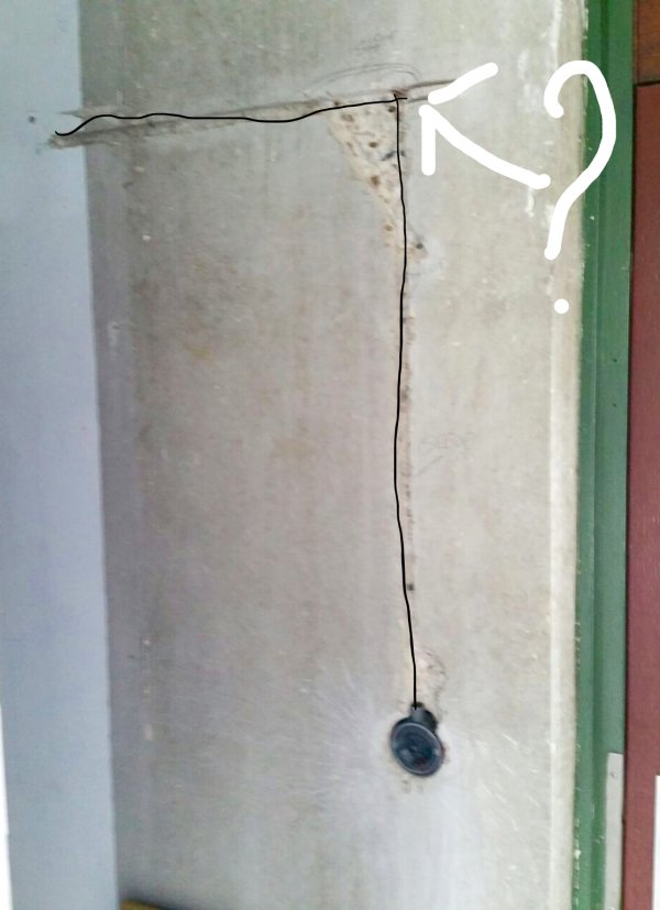

Beste mede klussers,
Ik loop tegen een probleempje aan bij de aanleg van de pvc buizen voor m'n buitenlamp bij de voordeur. Op de foto zit links de meterkast waar de stroom vandaan komt. Bij de witte pijlpunt zit een gat naar buiten. Verder is er vreeswerk gedaan en een doos voor de schakelaar geboord. Nu kan ik gewoon instalatiedraad in de buisjes doen, evt de buisjes dichtmaken met beetje pur of kit en dan dichtsmeren. Je kan er alleen dan nooit meer nieuw draad in doen.
Anders komt er een 3 cm installatie doos op de plek van het gat naar buiten. Maar nieuwe draden lukt dan ook niet en het 3cm doosje in gips wegwerken lijkt mij ook niks.
Ik werk graag volgens de regels maar als het niet anders kan...
Heeft iemand een idee?
Anders toch misschien schakelaar in meterkast en lamp met sensor kopen...?
Dank!
Zouden twee gaten naar buiten ook kunnen. Dan 1 buisje vanaf meterkast naar de lamp + 1 buisje van lamp naar schakelaar. Desnoods met XMvK 5x2,5 mm² kabel?
Lijkt wel of ik effe door de bomen het bos niet meer zie.
Kan dit nog netjes zonder frezen of extra doos aangelegd worden?
Dank!
Een tweede gat zou ook kunnen en dan bij de lamp eea aan elkaar knopen. Iig geen doosjes achter stukwerk verstoppen!
