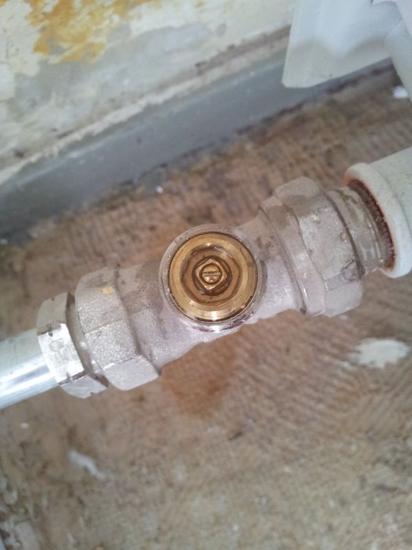

Volgens mij is dit al het 30238e topic over voetventielen, maar ik kom er toch niet helemaal uit. Sinds kort heb ik de sleutel gekregen van de een (huur)appartement. Nu is er vlak voor ik ingetrokken ben een CV systeem aangelegd als onderdeel van de renovatie.
Echter zijn de binnenmuren niet gerenoveerd en zitten er nog plakken behang achter de radiatoren die de vorige bewoner heeft laten zitten. Dus ik wil de radiatoren verwijderen. Opzich niet zo'n probleem dacht ik.
Alleen zit er (voor mij tenminste) een raar voetventiel op. Hier 2 foto's:
Ik ben nog even naar de lokale kluswinkel (bij gebrek aan een beter woord) en die zei dat ik alleen het schroefje dicht hoefde te draaien en dan kwam het wel goed. Maar nee, dan laat ik alsnog het hele systeem leeglopen (druk in de ketel loopt naar beneden).
Is hier gereedschap voor dat ik hem helemaal dicht moet draaien? Het lijkt namelijk een inbus, alleen past deze niet door de (stel?)schroef in het midden. Of kan ik beter gewoon het hele systeem leeg laten lopen? Dan zorg ik wel voor wat warm water, indien nodig, met de waterkoker ;)
In ieder geval alvast bedankt voor jullie input.
Het kleine schroefje laten voor wat het is. Het vierkantje ook.
Met een dikke imbus sleutel (10 of 12 geloof ik) dichtdraaien. Dan moet het goed zijn.
Let wel, de radiator loopt natuurlijk wel leeg, hier zit ook maarzo 10 liter water in.
Als je toch alle radiatoren verwijdert, kun je ook het hele systeem aftappen.
Dank je wel voor je antwoord. Liever zou ik het systeem intact laten ivm warm water. Probleem is met dit systeem dus dat ik er überhaupt geen inbus in krijg omdat dat schroefgebeuren in de weg zit.
.. Het stomme is dat ik dat al geprobeerd had, maar ik kreeg er geen beweging in. Durfde niet echt een tang op de ontluchtingsleutel te zetten.
Maargoed, d'r maar overheen gezet en wat grover geweld gebruikt. Werkte prima. Dank je!
Nee dat kan normaliter niet, er zijn 1 of 2 merken waar het wel mee kan maar niet iedere ketel kan dat.
Helaas gaat dat niet nee aangezien hij (als het goed is) in storing zal vallen bij een druk minder dan 0.5 bar in het CV systeem.
Radiatoren zijn er overigens af, bedankt voor de hulp.
