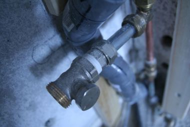

Beste mensen,
Wij zijn de keuken aan het verbouwen. Er komen o.a. andere radiatoren waarvoor nieuwe cv-leidingen zijn aangelegd.
Wij hebben echter een probleem met een voetventiel. Zie foto:
Om een lang verhaal kort te maken hebben we dit voetventiel 3 maal opnieuw 'gemonteerd'. Dus telkens het water eraf, demonteren, opnieuw tape aanbrengen en weer in elkaar draaien. Het is echter niet gelukt om het volledig lekvrij te krijgen. Dit in tegenstelling tot een ander voetventiel dat op dezelfde wijze is gemonteerd.

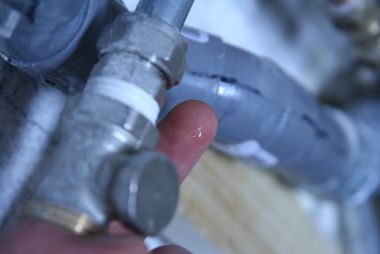

We hebben telkens een extra wikkel witte tape eromheen gedaan (nu 7 wikkels) totdat er geen extra tape meer omheen kon omdat we er anders niet meer overheen kwamen (dan werd het te dik). Nu er 7 wikkels witte tape omheen zit lekt het minder dan eerst, maar het lekt nog steeds.
Op deze foto is dat te zien:
Het lekt hooguit een druppel per ongeveer 5 a 6 uur terwijl er +/- 1,5 bar op staat. Het lekt enkel daar waar de witte tape zit. We hebben helaas geen tijd meer om nogmaals het water eraf te halen en het opnieuw te demonteren. Er wordt nu een koof omheen gebouwd.
Onze redenatie is dat het zo weinig lekt dat het druppeltje dat lekt al verdampt is voordat de volgende komt. Maar ik weet niet hoe het zich zal gaan gedragen als de radiatoren eraan komen en het water gaat stromen.
Vraag: kunnen we het zo laten? Is het erg? Slipt het later vanzelf dicht?

Door dit zo te laten zal het niet dicht gaan. De boel kan best eens gaat verrotten. De verbinding moet gewoon waterdicht zijn.
Heeft u de koppeling niet gewoon veel te vast gedraaid? Indien het een conische uitvoering is dan is het niet ondenkbaar dat het voetventiel gescheurd is.
Voor het aanbrengen van de tape de schroefdraad even opruwen met een zaagblad oid, de tape zal dan niet mee gaan draaien. Indien dit gebeurd zal de verbindingen waarschijnlijk lekken. Let tevens op dat de tape de juiste kant om gedraaid wordt.
Succes.

Bedankt voor je reactie. Het is geen conische verbinding, het is puur schroefdraad met tape eromheen. De tape zit er op de juiste manier omheen gedraaid.
Het schroefdraad opruwen kunnen we nog proberen als we daar de tijd voor kunnen vinden.

Meestal slibt zo`n lekage vaak vanzelf dicht. Even een paar weken aankijken kan bij een dergelijke kleine lekage niet zoveel kwaad.

Het probleem is juist dat deze verbinding niet conisch is. Tape en hennep is voor conische afdichtingen. Het puntstuk dat jij hier gebruikt of bedoeld om met een rubberring af te dichten. (Bv. op een flexibele slang)
Neemt niet weg dat deze situatie niet ongebruikelijk is. Maar dit is dus wel de reden dat het lekt.

maar ik zou hem met schroefdraad afdichting van l...tite of een andermerk insmeren dan verpakken met teflontape(dat zorgt ervoor dat het afdichtmiddel erniet afloopt of tegen de rand van het voetventiel gaat zitten)
lijkt dubbel op maar in mijn werk doen wij dit al jaren bij heel veel fabrieken

Ingmar, ook een recht puntstuk kun je prima dicht krijgen met tape. Puntstukken met rechte draad zijn voor water. De puntstukken met conische draad zijn geschikt voor gas en water. Voordeel van de puntstukken met rechte draad is dat ze vanaf de fabriek al een opgeruwde draad hebben. Zelf heb ik altijd conische omdat ik dan maar een soort op voorraad hoef te hebben.
Probleem kan ook nog zijn dat er een vrij korte draad in het voetventiel zit. De aansluiting op 15mm hoort normaliter met een knelringetje en wartel. Deze zijn per merk verschillend.
