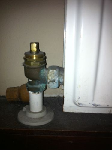

Voetventiel? en hoe werkt deze?
Een collega van me zit net in een nieuwe huurwoning, (particulier, sort-of niet helemaal legaal), en heeft nu een radiator die niet warm wordt.
De woning zit op stadsverwarming, en alle andere radiatoren doen het wel.
Ik dacht meteen aan een voetventiel, en vroeg hem even een fotootje te maken van 'de aansluiting aan de onderzijde' :wink:
Nou weet ik maar een beetje van verwarmingsinstallaties af, (weet in ieder geval wat voetventielen zijn!), maar deze 'uitvoering' ken ik niet.
(ik ken ze alleen 'inwendig' die je met een imbussleutel kan opendraaien).
Volgens mij is het weldegelijk een voetventiel, (die dan wel dicht zal staan), maar hoe werkt deze nou precies?
Gewoon met een vierkantsleuteltje dat zichtbare knopje opendraaien?
Het vierkante "pinnentje" aan de bovenkant open draaien.
Linksom is open, rechtsom is dicht. Eigenlijk hoort er nog een knop op.

Ha,... zoals ik van 'hier' gewend ben: lekker snel goede reacties! Thnx!
Heb de collega gelijk even gebeld,.... en die zei inderdaad dat er op de andere radiatoren 'op die plaats' van die knoppen zitten.
Duidelijk dus!
Bedankt voor de snelle reacties.
Wees wel bedacht dat deze oude kranen bij verstellen al snel lekken en enkel nog dicht te krijgen zijn als de kraan of geheel open of dicht gedraaid is.
De rubbere keringen verdrogen door ouderdom.
