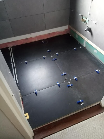

Volgende fase vloer leggen met in het midden een hardstenen dorpel. Vraag is: kan ik het beste de overgang tussen tegel en hardstenen dorpel voegen of kitten ?
alvast dank! Leo

Voegen als er geen water op komt.

Ik zou de dorpel vrij 2 a 3 mm vrijhouden van de tegelvloer en deze kitten. Deze is als waterkering neem ik aan? Is het al gelukt op clips van levelingsysteem te verwijderen?

Klopt, dorpel is bedoeld als waterkering met voegbreedte van 3 mm nu, en ik zal deze kitten, komt i.d.d. water op straks. Clips gisteren pas er af getikt en dat ging heel goed, geen tegels op de grond gevallen :) Vandaag ga ik de vloer tegelen, ik zal een fotootje plaatsen!
groet Leo

Handig hoor dat niveleer systeem!

Ja toch. Vind het ook een pracht systeem. En ziet er netjes uit 👍
