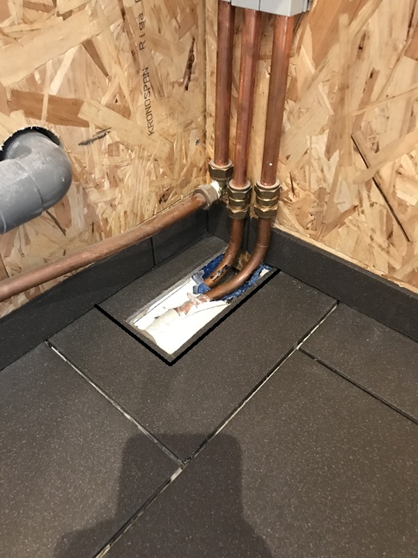

In onze CV-kast lopen de warm en koud waterleidingen van boven naar onder de nieuwe anhydrietvloer. Het is van dat flexibele, omhulde koperen leiding die in de vloer ligt. Probleem is alleen dat men het laatste stuk omhulsel verwijderd heeft. Er is omheen getegeld en ik was van plan het gat netjes af te smeren met voegmiddel. Maar, maak me een beetje zorgen om dat laatste stukje leiding. Kan dat wel tegen voegmiddel? Of hoe zou ik toch eenvoudig van een bescherming kunnen voorzien voordat ik ga voegen?
Zie foto voor de situatie. (en ja, ik weet het, niet de fraaiste oplossing met tegels, maar helaas lag de leiding in de hoek een stuk te hoog en steekt hij dus boven de dekvloer uit... maar, daar is nu niks mee aan te doen).

    Ik zou een halve tegel, zie foto, er overheen leggen, valt m.i. het minste op.

    Ik snap wat je bedoelt, maar het was niet helemaal de vraag :-) ik hou je optie echter wel in gedachten!
    Op welke wijze kan ik het koper beschermen tegen voegmiddel?
    Dat hoeft eigenlijk niet beschermd te worden.
    Er liggen miljoenen koperen leidingen zo in de specie, of zijn onder gevoegd.
    Maar als je er geruster om wordt, kun je er een stukje tape op plakken, en dan voegen.
    Maar het is wel een immens groot gat om dicht te voegen, en of dat mooi wordt, betwijfel ik.
    Want waarschijnlijk gaat het voegsel scheuren vertonen als het gaat drogen.

    Goed de randen afplakken, en volgieten met een epoxy-achtig middel?
