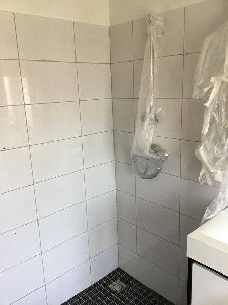

Zo’n 10 jaar geleden is de douche door een professionele tegelzetter betegeld. In de hoeken is kimband geplaatst. De hoeknaden waren alleen maar gevoegd.
Nu is het zo dat al sinds een jaar er in de hoeknaden (tussen de vloer en wand) de voegen begonnen uit te slijten (dachten door maandelijks gebruik van anti-kalk schoonmaakspul). Op een paar plekken kwamen ook scheurtjes.
Nu zijn we er (veel te laat wrs) mee aan de slag gegaan.
De voegen zijn er een eind uitgeslepen. Op een aantal plekken is het voegsel dat er nog in zit de gewone kleur voeg en op een paar plaatsen is en blijft het donker. Die donkere voegen zijn ook wat poreus en vochtig.
Ik kan me voorstellen dat er vocht in die hoeknaden is getrokken en mogelijk eronder zit. Daarom heb ik door te kloppen met mijn knokkels geprobeerd te checken of iets ‘hol’ klonk maar dat is niet zo en zou ik denken dat de tegels nog vast liggen.
Mijn vraag aan jullie is wat er hier aan de hand zou kunnen zijn en wat nu het beste is om te doen.
Alvast bedankt voor het meedenken!

In het bezit van een ventilator zou ik deze die hoek in laten blazen. Is die foto kort na gebruik douche genomen zou het vocht kunnen zijn.

Wandtegels zijn weg gescheurd.
hoe hoog is er betegeld even wat verder weg foto.

Hierbij een foto van de hele tegelwand.
De douche was voor het nemen van de allereerste foto (toen ik mn vraag stelde), al twee dagen niet meer gebruikt.
Na gebruik van een ventilator
is te merken dat het donkere toch weer terugkomt.

Als het donkere terug komt nadat de ventilator stil is gezet dan is de luchtvochtigheid in de douche te hoog of de temperatuur te laag.
Is er voldoende ventilatie en die lucht die wordt afgevoerd kan worden aangevuld?
Ik ga er nog even van uit dat er geen lekkage is van aan-of afvoer.
Henk253
Dus je had gedoucht en ventilator aan daarna zelfde plek zo alleen daar of meerdere plekken verkleurd?

Het zou ook kunnen zijn, dat de donkere plekken geen voegspecie betreffen, maar tegellijm. En dat er maar een dun laagje voegspecie overheen gelegd was.
Een detailfoto brengt misschien nog wat nadere informatie.
Wat je er dan het beste aan kunt doen weet ik zelf niet.
Idd. vrijwel zeker tegellijm.
