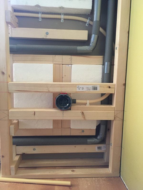

Heb ik wellicht een fout gemaakt bij het plaatsen van een voorzetwand in de slaapkamer van mijn zoon? Omdat ik onlangs wat aan het onderzoeken was om een enkelsteens wand te isoleren, zag ik dat er veelvuldig over dampwerende folies etc. Gesproken werd. In mijn situatie heb ik daar destijds helemaal niet over nagedacht. Kan ik nu vocht (schimmel) problemen verwachten? En zoja op welke termijn doen zich zulke problemen voor? Kan ik nog corrigeren indien nodig?
Ik heb een eengezinswoning type tussenwoning van het bouwjaar 1995. De slaapkamerwand met voorzetwand is aan de gevelzijde gemaakt. zie foto’s.

Hoe is de opbouw van de wand precies?
Dat is niet zichtbaar op de foto's.
Tao
De wand vanaf de binnenmuur:
1. Vurenhouten staanders 44x44 met schuimtape tegen de wand, plafond, vloer.
2. Polystyreen platen (2 maten) tussen de staanders én rechtsreeks tegen de binnenwand (beton)
3. Gipsplaten

Wat is de dikte van de voorzetwand? En is deze volledige gevuld met isolatie?

Waarom maak je een voorzetwand als je een spouwmuur hebt?
Tao
De dikte van mijn gebouwde voorzetwand is ongeveer 13 cm en volldeig gevuld met de polystyreenplaten
Tao
Ik heb de verwarmingsbuizen geisoleerd en uit het zicht willen wegwerken. En daarnaast heb ik er electrabuizen achter weggewerkt, omdat de originele aansluitipunten niet naar mijn zin waren.

Dan zal het wel goed gaan.
Tao
Oke, bedankt in ieder geval, dan zal het wel niet zo bezwaarlijk zijn.
