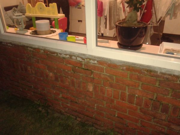

Wij hebben onlangs nieuwe kozijnen laten zetten. Nadat de ik de oude kozijnen eruit had gesloopt heb ik de dubbele muur opgevuld met pur! De muur is 70cm hoog en 4 meter lang. Hierop is de nieuwe kozijn geplaatst.

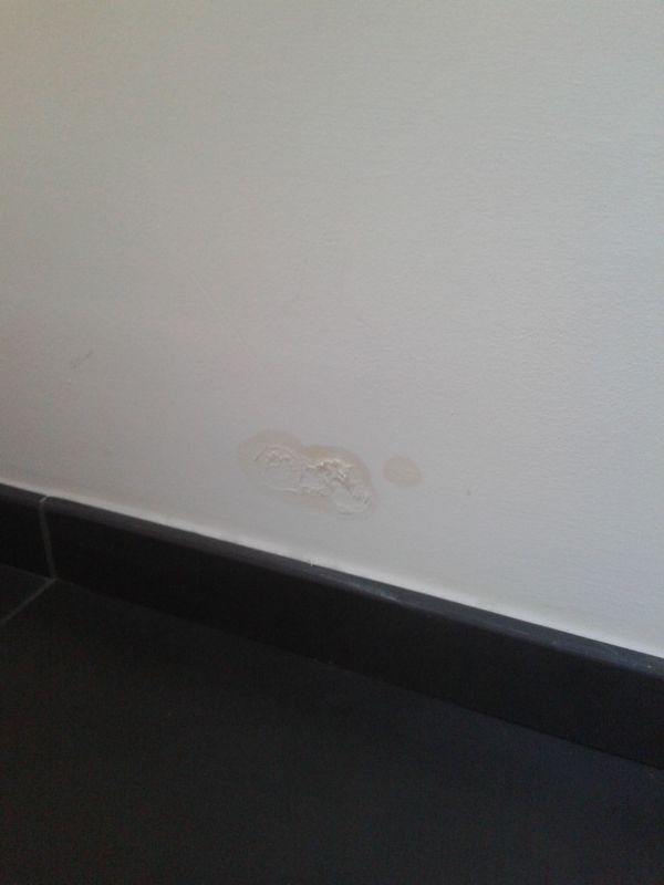

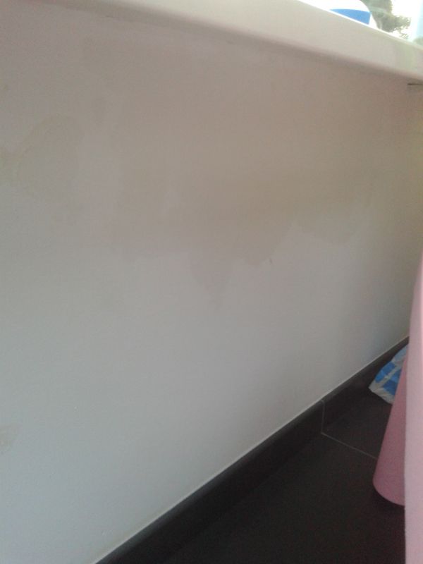

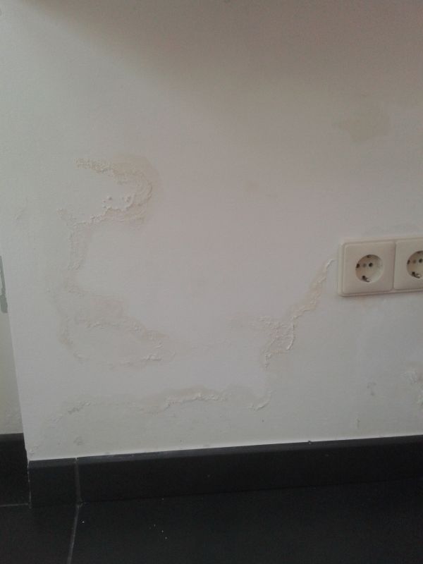

Nu merk ik dat er na hevige regen vocht op de binnenmuur komt. Ik denk dat dit komt doordat de pur het water van de buitenmuur naar de binnenmuur 'transporteert'.
Ik ben een leek en dacht dat ik met pur een beetje meer extra isolatie teweeg kon brengen niet wetende dat pur wellicht een absorberende werking kon hebben :?
Wat kan ik doen om dit probleem op te lossen?
Hier wat foto's.

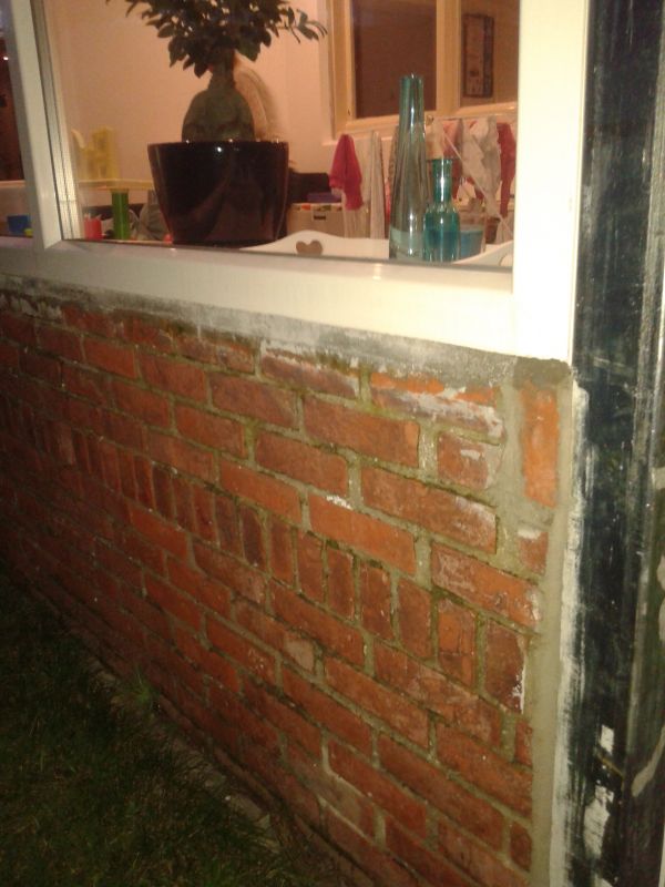

Wat bedoel je precies met druiprand? Ik heb bij de andere kozijnen wel een blokje op de onderste balk van de kozijn waar een gat inzit voor eventuele waterafvoer.Bij deze kozijn zitten deze blokjes er niet op
Tijdens het plaatsen heeft de kozijnenboer een paar centimeter in de lengte de bakstenen 'weggesneden'. Dit omdat de kozijn net iets te groot was. Na plaatsing heeft hij dit opgevuld met cement zie fotos.

Die aansluiting kozijn metselwerk is op deze manier een zwakpunt. Die strook cement is die op afschot afgesmeerd.
Van welk materiaal is dat nieuwe kozijn.
Heeft dat kozijn holle ruimtes dan moet er iets zijn dat condens water afgevoerd kan worden.

De kozijn is van pvc. het cement is op afschot afgesmeerd.De kozijn is zo geplaatst op de muur. Het enige wat ik zelf heb gedaan is dus pur tussen de binnen en buitenmuur spuiten. Ik dacht zelf dat dit de boosdoener is.

Ik zie nogal wat erg natte zone's op de muren. Lijkt me iets teveel voor condens. Moet haast lekkage zijn.
Weet iemand of cement waterdicht aan een PVC kozijn hecht. Volgens mij niet.

Ten tweede, de kozijn is op de muur gezet en vastgemaakt. Zonder waterslag/ raamdorpel. Ik denk dat het cement wat onder de kozijn is aangebracht regenwater binnenzuigt.
Is het mogelijk om alsnog een waterslag/ dorpel te plaatsen?
