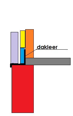

Ik heb het idee dat de aansluiting kelderwand /bgvloer/opgaande binnenwand niet is afgeplakt met dakleer. En dat is vragen om moeilijkheden bij een kelder die niet boven het maaiveld uitsteekt. Daar kan je niet heel snel iets aan doen behalve dan alsnog bovenstaande uitvoeren. Dat kan met dakleer alswel dickbeschichtung.
