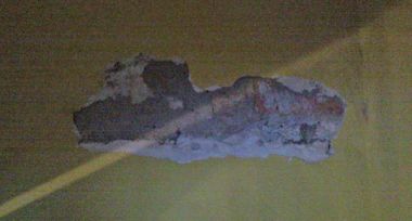

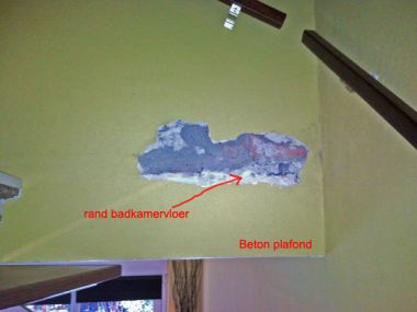

De kitranden in mijn badkamer zijn oud en versleten en daardoor is een tussenwand (naar het trapgat) vochtig geworden. Het gevolg is dat de afwerklaag aan de andere zijde gaat loslaten.
Ik wil dit gaan oplossen door, in eerste instantie, de kitlagen te vervangen en vervolgens de muur aan de achterzijde opnieuw aan te smeren.
De wand is echter voorzien van een 1cm dikke cement-achtige laag met daaroverheen weer een dunne stuclaag (gips) en ik wil proberen alles zo schoon mogelijk af te krabben.
Ik vermoed dat de stenen van de wand inmiddels behoorlijk verzadigd zijn en ben bang dat het vochtprobleem blijft terugkomen. Waarmee zou ik deze wand het beste kunnen behandelen en waarmaak kan ik hem later het beste dichtsmeren?

Inderdaad eerst het lekkage probleem oplossen.
Dus alle oude kitvoegen er uithalen, goed schoonmaken en goed laten drogen.
Daarna alles opnieuw afkitten.
Kijk ook meteen bij de mengkraan achter de rosetten, of dat de S koppelingen afgekit zijn.
Laat de muur eerst goed drogen, voordat je het bij gaat werken. (enkele weken tot maanden)
Kijk ook even of er verder geen stukwerk los is gekomen (hoogst waarschijnlijk wel)
Dus klop even met iets hards op het stukwerk, en als dat hol klinkt hak het dan er af.
