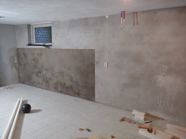

Graag jullie perspectief. Ik heb al veel topics bekeken over dit onderwerp, maar wil het volgende voorleggen:
We hebben een kelder, 70m2. Twee koekoeks met kiepramen die dus tegen elkaar opengezet kunnen worden. In de wanden met koekoek zijn verschillende vochtplekken te zien, maar er is ook een wand zonder koekoek met vochtplekken. We hebben een tijd de verwarming aan gehad en de koekoeks open gehad, maar dit had geen effect op de plekken. Met een vochtmeter is vastgesteld dat de muren op plaatsen vochtig zijn, ondanks dat hier een waterdichte stuclaag op is gezet en op punten een injectie is gedaan (voor zover ik kan zien). Ik heb gezien dat vloeibaar rubber wordt ingezet voor daken, muren en vijvers. Tot nog toe ben ik hier niet aan begonnen omdat met rubber de wand ook luchtdicht afgesloten wordt en de aanname is dat wanden moeten kunnen 'ademen'. Doe ik een verkeerde aanname en kan vloeibaar rubber een oplossing zijn als je dit op 20% van de wanden aanbrengt? Ik hoor graag jullie argumenten.

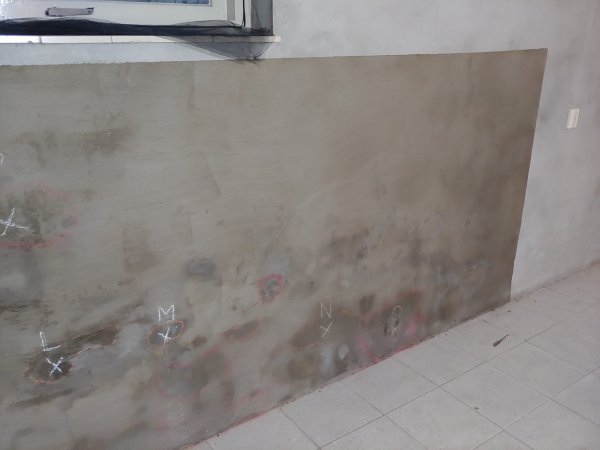

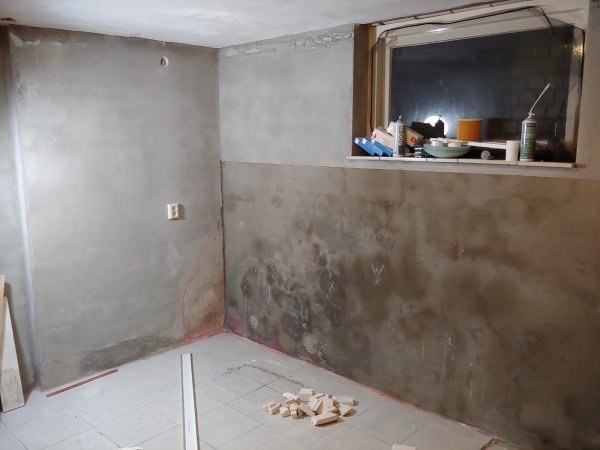

Dank voor de reacties. Allereerst de foto's. Ze lijken op elkaar maar er zijn 2 wanden met vochtproblemen. De rode strepen zijn gewoon krijtstrepen

Wanneer de waterdichte stuclaag is aangebracht weet ik niet precies. Ik schat in een jaar of 6 geleden bij vorige bewoners. Zojuist heb ik het voor een deel afgekrabbeld en ik kan zien dat het over het zandcement stucwerk is gedaan. Dus wat erachter zit qua stucwerk is broos en moet gewoon allemaal er af. Ik schat dat de temperatuur in de kelder 19 graden is en we draaien nu standaard een luchtontvochtiger. In 24 uur komt uit die ruimte ongeveer 7 liter. Het is wel een grote ruimte. Verder zou de luchtontvochtiger ook in de woonkamer met gemak 2 liter uit de ruimte halen en daar hebben we geen last van vocht dus het komt niet allemaal door de muren heen. De ruimte wordt nu ook niet goed geventileerd en verwarmd. Samen met het waterdicht maken van de muren zouden deze 3 factoren bepalend zijn voor een goed leefklimaat. De situatie is nu ongeveer anderhalf jaar zo sinds wij het huis hebben gekocht, het is niet erger geworden. Het is niet zo dat de druppels van de wand afrollen. Sterker nog, enkel op sommige plaatsen kun je met de hand voelen dat het vochtig is. Dus de bedoeling is verwarmingspanelen te installeren, goede ventilatie en dus het waterdicht maken van de muur. Eventueel is een voorzetwand te overwegen en misschien daarachter te ventileren maar dit maskeert meer dan het oplost. Ik hoop dat dit meer context geeft. Mochten er meer vragen zijn dan beantwoord ik ze natuurlijk graag.
Het is zo te zien niet terug te leiden tot een bepaalde plek. Dus grote kans dat de wand zelf niet waterdicht is. Zoals gezegd moet de waterdichting aan de buitenkant zitten. Achteraf is dit best lastig.
Er zijn bedrijven die wanden kunnen injecteren. Je zou eens kunnen informeren of dat het probleem verbeterd. Vraag altijd naar de garantie bij dit soort klussen.
