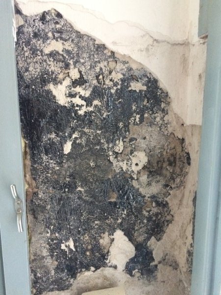

Wat denken jullie kan hiervan de oorzaak zijn?

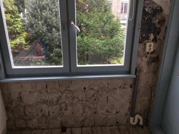

wij hebben tegels in de keuken eraf gehaald. daaronder is het zeer vochtig in het metselwerk. De vochtmeter gaat op sommige plekken naar het maximum. Zowel onder het kozijn als in de hele muur ernaast.
de vraag is kan dit condensatie vocht zijn, opgehoopt onder de tegels, of is het doorslaand vocht van buiten? Heb hier een en ander gelezen over koude bruggen etc.
Huis is van 1922, als er een spouwruimte is dan is het zeer weinig. Het voegwerk van de buitenmuur ziet er voor mij best slecht uit.
Dat zwarte laagje lijkt mij een isolatielaag, en vermoed ik niet meer volledig intact, onder het mortel.
Hoe moet ik hiermee verder? Metsel werk eraf en nieuwe isolatielaag, dan stucen? Of een voorzetwand overheen (met dampscherm/folie)?

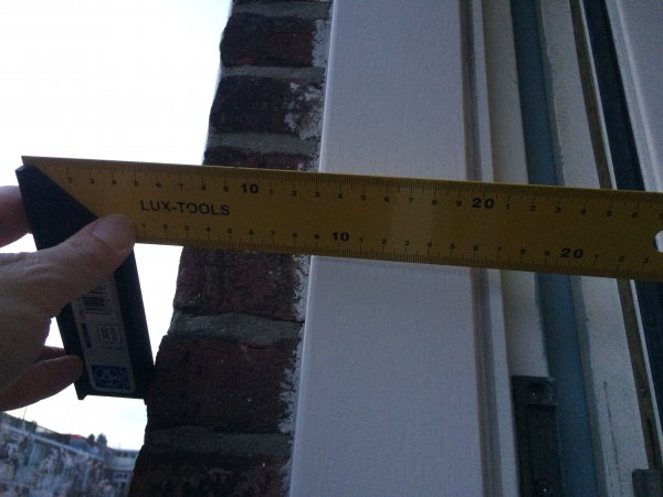

Muur is 21 cm als ik het goed zie.
Dan is het massief steens metselwerk en geen spouw.
Het vocht is condens.
Zo te zien nieuwe kozijnen... Dan is ook de kierdichting enorm verbeterd. Dat is goed, maar je moet dan wel meer gaan ventileren om vochtige lucht af te voeren. Icm koudebruggen levert de vochtige lucht inderdaad schimmel op.

@ Rola - is inderdaad ca 21cm en geen spouwmuur, had gisteren iemand over de vloer die beaamde dat.

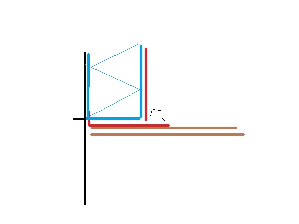

Ik dacht wel een voorzetwand te plaatsen, wil eerst de vochtige laag weghalen. Moet je dan de muur uit laten drogen, zodat er geen vocht tussenblijft?
@walker- het zwart is trouwens geen schimmel, maar een soort teerachtige harde laag, iets wat ze blijkbaar erop hebben gedaan vroeger als basis voor het stuc of metselwerk.
En ja kozijn dubbelglas, dus de vorige bewoners deden niet echt aan luchten vermoed ik
Zodra je gaat verwarmen krijg je vocht. Vocht droogt naar buiten uit.
Isolatie netjes en damprem zorgvuldig aanbrengen.
Werk met losse stroken zo kan er vanuit de vloer geen vocht in de isolatie trekken.
Wgb nog bedankt voor de reactie. Het lijkt voor mij ook op condensatie vocht.
Ben nu aan het testen of het door de gevel komt voor de zekerheid, met stukje plastic, een paar dagen opgeplakt.
