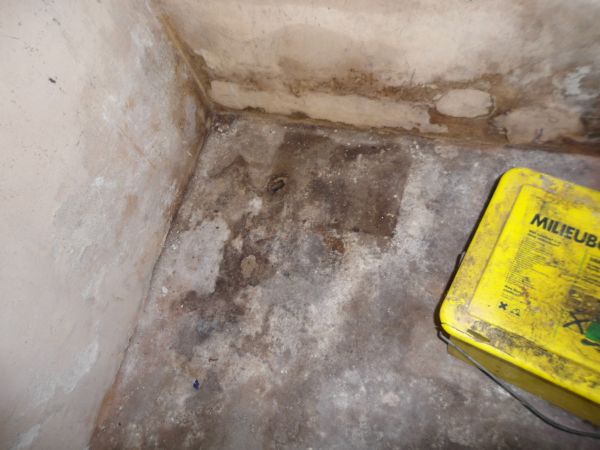

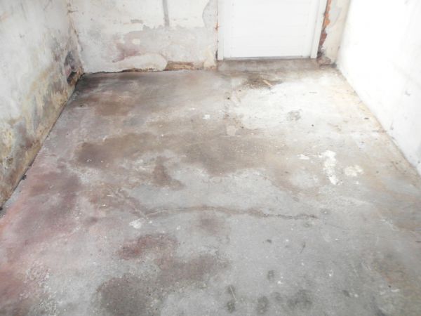

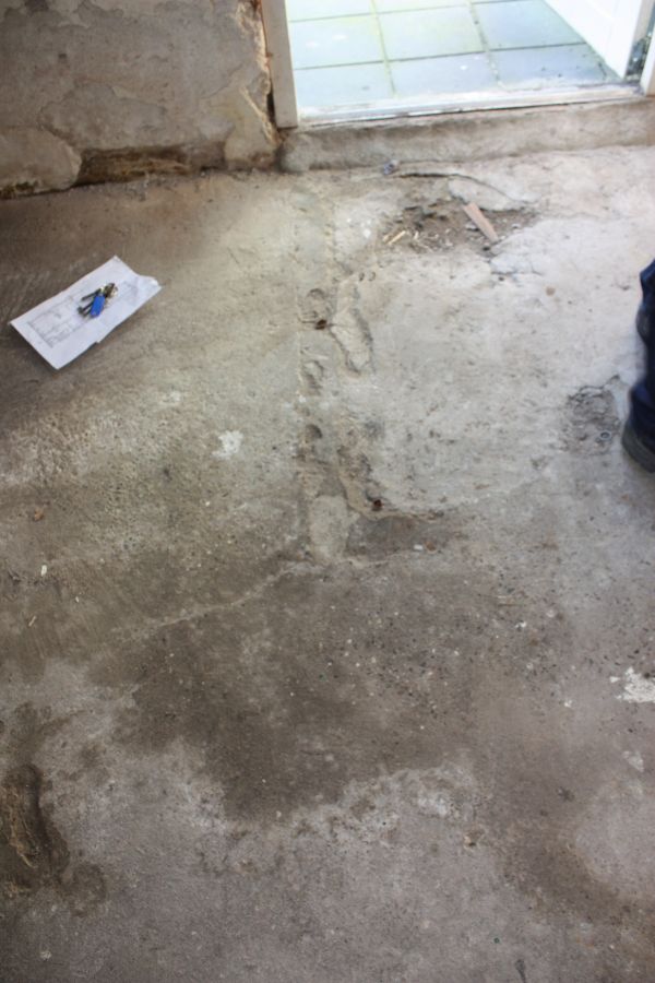

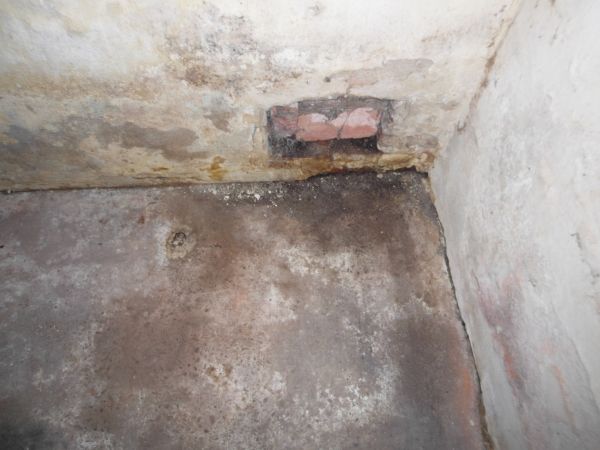

Ik wil de schuur vloer repareren en iets ophogen maar er trekt nu vocht door heen (donkere scheuren). Ik weet nu niet of ik hier zomaar egaline/egalisatiecement overheen kan gieten.
Moet er eerst een waterdichte laag worden gemaakt met een kunststof folie of impregneer?
En voor de muur dacht ik aan een dampdichte folie tegen het steen en dan een laag isolatie met een voorzetwandje van hout (spaanplaat oid)
Of moet er nog een spouw tussen de folie en de stenen muur met ventilatie.
hier een paar foto's van de schuur met de natte scheuren in de vloer en schimmel/vocht op de muur
