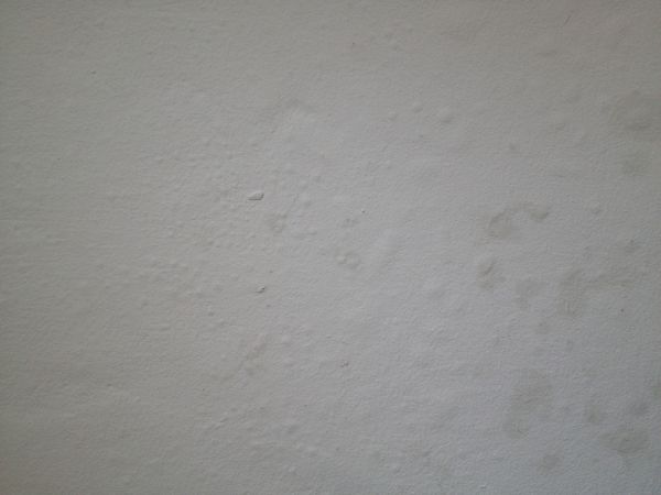

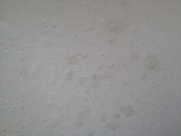

Help! Ik heb een vochtige muur in mijn woonkamer, het probleem kan niet via buiten worden aangepakt.
Ik heb geprobeerd alabastine voorstrik "vochtige muren en kelders" en dan Histor monodek 2 lagen boven op. Was op zich ok, maar op sommige plekken kwam dat alabastine (die geel/bruin van kleur is) door de witte histor muurverf heen.
Ik heb lboven geprobeerd Bison coating voor vochtige muren en kelders en weer 2 lagen Histor monodek boven op. Nu heb ik blazen op de muur, eerst waren ze heel klein, nu worden ze steeds groter. Als je op zo' n blaas gaat drukken, dan komt er veel vocht naar buiten.
Wat kan ik nog proberen???? Help aub!
Wat is dat voor een muur? Steens, halfsteens of spouw. Van welk materiaal. Blazen komen meestal van vocht.
Als het vocht door de muur heenkomt, kun je dat aan de binnenzijde niet tegenhouden. Je moet echt eerst de oorzaak oplossen, en pas daarna de schade wegwerken.
