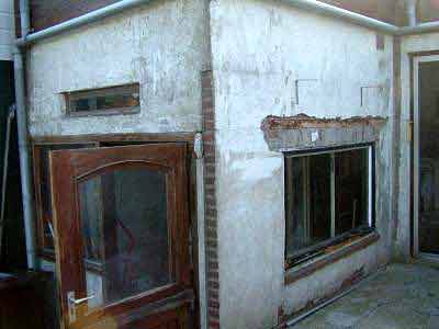

M n broer heeft een schuur waarbij het vloerniveau lager ligt dan de tuin (±10cm), hier is nogal wat doorslag van vocht. Bij mijn dijkwoning ligt de zijgevel van de bijkeuken lager dan het terras ernaast (±70 cm verschil), hier is een lichte doorslag (kleine natte plekjes in de plint, en (oude?) vochtkringen op de muur.

Bij mijn bijkeuken ga ik waarschijnlijk de onderkant van die gevel stucken. Boven het maaiveld is dit al gebeurd, en het randje op het maaiveld ziet er erg lelijk uit.
De rest van de gevel is al bijgestucked (en latei, kozijn en deur vervangen).
Nu is stuckwerk niet geheel waterdicht, maar het is een betere bescherming dan schoon metselwerk.

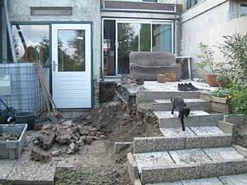

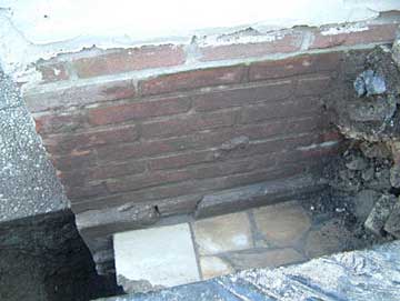

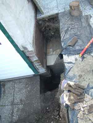

Ben bezig met een stuk weg te graven langs de muur. Het is nu wel duidelijk waar de lekkage vandaan komt...
Er ligt dus nog een oud terras onder het huidige. Dit oude terras ligt ongeveer 6cm boven de vloer in de bijkeuken. Het lage terras is beter gefundeerd dan de bijkeuken!

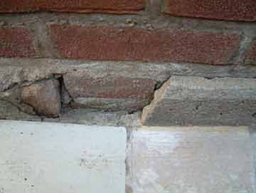

Er is ooit een poging gedaan het randje met cement af te werken. Maar dit kiert behoorlijk en delen zitten los.

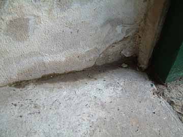

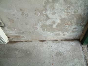

En de vochtplekken binnen:

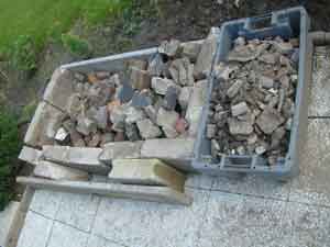

Het hele terras is overigens opgehoogd met puin :?
Ik weet nog niet hoe het op te lossen. Het ophogen van de vloer in de bijkeuken klinkt aantrekkelijk (laag isolatie+laag beton), maar dat houdt eventueel optrekkend vocht niet tegen. In ieder geval ga ik de buitenmuur stucken.

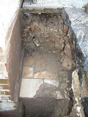

Wat foto's van het terras:
grtz
Henk - Heb dus een kelder onder m'n terras! :D
Ik denk dat het oude terras ook veel vochtproblemen veroorzaakt. Dit zie er vrij ondoordringbaar uit voor water waardoor er na een regenbui lange tijd water tegen de gevel aan blijft staan.
Opgehoogd met puin ken ik, mijn halve tuin was puin :(
Het lijkt me ook zeker lonend om langs de muur een drainagebuis in grind te leggen, als je je terras niet wil afgraven tot op het vorige niveau.
Dit moet al een hoop vocht wegvoeren.

Dat was mijn conclusie ook!
Een drainage buis in grind? Drainage buis in Puin! :)
Een drainagebuis zal volgens mij niet meer water afvoeren dan de laag puin, sterker nog, het is voor het water makkelijker wegstromen door de puinlaag dan eerst door een laag kokos heen dringen. het is wel zaak dat het water uit de laag kan komen, dat het niet door grond heen moet.
Ik zit er ernstig over te denken het hele terras af te graven en af te voeren in een container. Het voordeel is dan dat ik in ieder geval genoeg bakstenen heb om het tuinmuurtje te metselen... :roll:
:shock: Dit verklaart een hoop. Zeker de ruimtes tussen het puin is een mooie spaarbekken voor regenwater.
Hadden ze er ook geen folie tegen de wand gelegd? Ik zie wel wat op 1 van de foto`s maar dit kan ook van jezelf zijn.
Die folie ligt enkel onder de bestrating. De volgorde is van boven naar onder:
- grindtegels
- paar cm zand
- landbouwplastic
- 2cm PS-isolatie
- laag zand
- dikke laag puin
- oud terras
