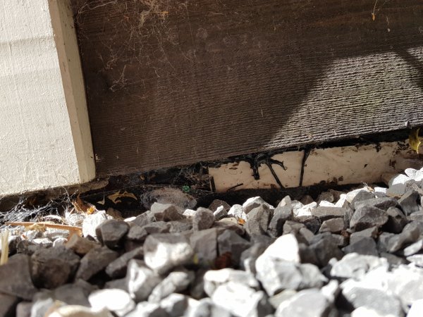

In ons houten dubbelwandige schuurtje (binnenkant rabatdelen, buitenkant gepotdekseld) is vorig jaar een betonvloer gestort.
Als het hard regent, zie ik een natte rand in het beton.
Ik heb al geprobeerd alles af te kitten aan de buitenkant, maar het probleem blijft bestaan.
Nu heb ik het idee opgevat om rondom, aan de onderkant, een strook EPDM of vijverfolie te plakken en dat tot onder de grond te laten lopen.
Denken jullie dat dit kans van slagen heeft...?
Wat is de hoogte van de betonvloer tov het maaiveld? En vallen de potdekseldelen over de rand?
De vloer ligt ongeveer 8 cm boven het maaiveld en ja de potdekselplanken komen over de rand.
Als de vloer hoger ligt dan buiten en er geen plassen tegen de schuur aanstaan, heeft het afplakken geen zin.
