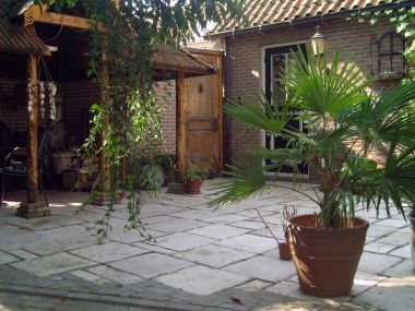

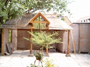

Ik kan je wel vertellen hoe we zelf de poeren voor een prieel en afdak hebben gemaakt en de bevestigeng van de palen op de poeren. We hebben eerst gaten geboord in de grond tot op het zand ca. rond 30. Daarin hebben we beton gestort en afgedekt en waterpas, gelijk gelegd met een stoeptegel 30cm.vierkant. Het mooist is als deze tegel gelijk ligt met het maaiveld, anders kijk je er later tegenaan. op deze tegel heb ik 4 hele stenen gemetseld, de zijkant van de tegel gelijk met de stenen. Ik had nog oude friese geeltjes liggen en die hadden verschillende lengtematen. Dat komt hier goed uit. i.v.m. de kopse kanten. Iets oversteken mag ook. daarop heb ik een tweede laag 3/4e stenen gemetseld, deze stenen vallen binnen de onderste laag ( trapje). Dit goed laten drogen, uitharden. Er is nu een vierkant gat ontstaan tussen de stenen. voor de bevestiging van de palen op de poer hebben we stukken draadeind genomen van ca. rond 10mm. Als alles goed is uitgehard komt de laatste laag er bovenop dit zijn twee halve stenen die ook weer in trapvorm worden opgemetseld. Ik heb eerst het gat opgevuld met beton en in het midden het draadeind in de beton gezet tot op de tegel. Gelijk daarna heb ik de twee stenen erop gemetseld en het draadeind zit dan in het midden tussen de twee stenen. Het draadeind moet zover uitsteken dat de paal als hij erop komt te staan niet zomaar van de pen kan schuiven. We hebben onder in de paal een gat geboord van ca. rond 10,5 mm. en de onderkant en het boorgat goed geschilderd met menie. Misschien dat je wat aan Dit idee hebt. Welke houtsoort je het beste kan gebruiken weet ik niet. En misschien kan iemand dit idee weer aanvullen? en of perfectioneren. Voor dit afdak heb ik allerlei hout gebruikt van grote palletbalken tot keetbeschot. Niet alledaags dus. :) Maar dat geeft nou net die uitstraling die ik zo graag wilde.
