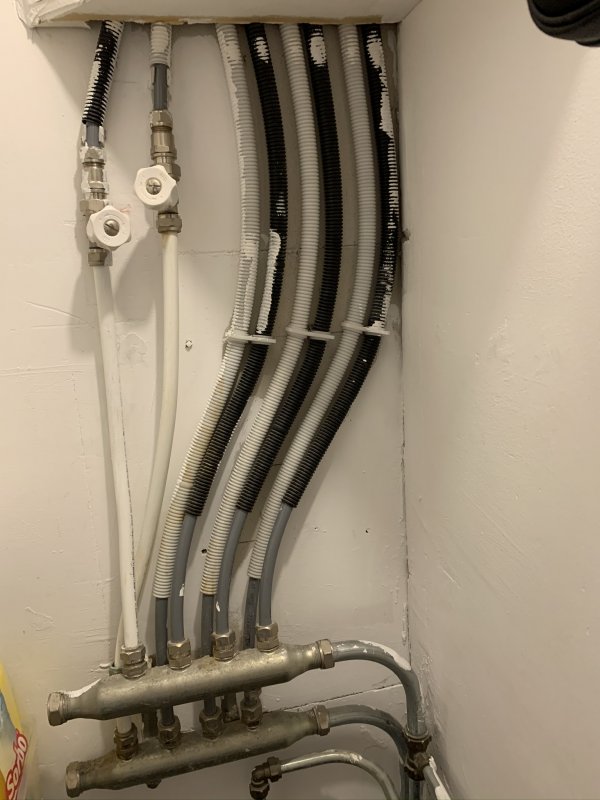

Nu zit ik alleen met de volgende vraagstuk waar ik wat hulp bij nodig heb. Afgelopen winter merkten wij op dat de vloerverwarming van onze badkamer niet warm werd. Dus nu ben ik van plan om de badkamer vloerverwarming samen met de twee groepen op de begane grond te laten spoelen.
Na dat ik naging hoe de vloerverwarming van onze badkamer aangesloten is (was al aanwezig na aanschaf woning). Ben ik er achtergekomen dat de vloerverwarming van de badkamer is aangesloten op een C.V verdeelblok van de radiatoren van de eerste verdieping, zonder een RTL ventiel en aansluiting is lager dan de vloerverwarming :(, waardoor ik het ook niet goed kan onluchten.
Nu vraag ik me af, of het niet beter is om de badkamer vloerverwarming ook niet aan te sluiten op de nieuwe verdeler. Dus om een 3 groepsverdeler te nemen (2x begane grond en 1x badkamer). Of is het beter om een RTL ventiel er toch tussen te plaatsen al is de aansluiting lager dan de vloerverwarming.
De twee linker leidingen met een draaiknop betreffen volgens mij de badkamer vloerverwarmingsleidingen. Dit is in de trapkast onder de badkamer.
Als je de mogelijkheid hebt zet dan de vvw van de badkamer ook op de vvw verdeler dan is deze ook meteen temperatuur beveiligd
Is je begane grond maar ongeveer 20 M2 groot?
Want daarvoor zou een 2 groepen verdeler zijn: is die oppervlakte groter, dan zou ik die hele vloerverwarming er maar uithalen, incl. die verrotte verdeler en een totaal nieuwe vloerverwarming, volgens de huidige maatstaven, (laten) aanleggen.
Alle aanpassingen aan dit verhaal zijn vergeefse moeite.
Maar die kleine verdeler was wel een paar tientjes goedkoper. En waarschijnlijk hebben ze ook nog wel op een paar meter slang kunnen besparen. Tel uit je winst...
