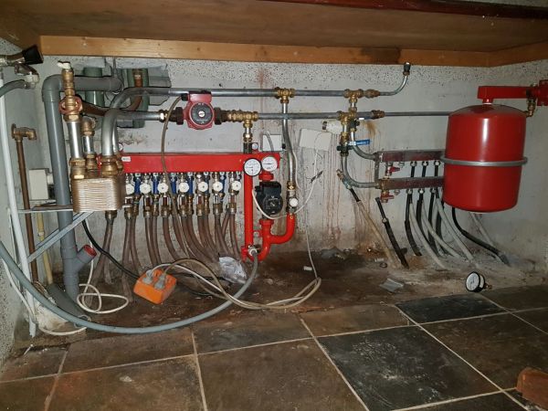

Na een aantal maanden onze 'nieuwe' woning (1982) merken wij nu het wat kouder is dat de vloerverwarming (8 groepen) niet optimaal functioneert.
Het probleem is dat de watertemperatuur welke in de verdeler wordt verdeeld niet goed warm wordt. M.a.w. het water wat de vloer in gaat wordt nooit warmer dan zo'n 30 graden. Het gevolg is dat de ketel bijna 24/7 staat te stoken maar de vloer (en dus ook onze woning) niet echt warm wordt. De temperatuur van de ketel hebben wij nu ingesteld op 60 graden. Hogere aanvoertemperatuur heeft vrijwel geen effect, en leidt in ons geval alleen maar tot meer gasverbruik. De radiator groep op de foto is afgesloten. Deze buizen zijn niet diffuus dicht.
Er is reeds een installateur bij geweest welke van alles geprobeerd heeft. Te weten:
- nieuwe maximaal thermostaat geplaatst. (op foto ligt deze los)
- gehele systeem op druk juiste druk gezet / ontlucht ect.
- Warmtewisselaar (platenwisselaar) schoon gemaakt.
- Geëxperimenteerd met ketel aanvoer temp.
De installateur krijgt het echter niet voor elkaar, en geeft aan dat er maar één oplossing is, en dat is de gehele vloerverwaming incl. buizen (want volgens hem niet diffuus dicht) te vervangen. De door de installateur aangedragen oplossing gaat ons te ver, omdat dan ook de gehele natuursteenvloer (100 m2) vervangen zou moeten worden.
Wij weten niet of de vv buizen wel of niet diffuus dicht zijn.
Wij zijn inmiddels ten einde raad, en horen graag of er andere mogelijkheden om dit probleem op te lossen.
