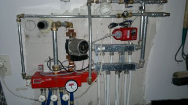

Ik heb van een oude vloerverwarmings unit zelf een verdeler gemaakt.
Het probleem is dat de vloer verwarming niet warm wordt.
Heb de warmwater toevoer rechts van het blok geplaatst ( zie foto ).
De uitgaande aan de linkerkant ( zie foto ).
De pomp is tussen de twee " aansluit blokken geplaatst ".
Heb de pomp ook al omgedraaid maar dit geeft geen beter resultaat.
Weet iemand een oplossing ?
Je hebt de aanvoer en de retour aangesloten op de achterste balk?
Dan moet de pomp het water dus van de achterste balk naar de voorste toe pompen.
Lijkt allemaal goed te gaan dus.
Uit je verhaal begrijp ik dat er helemaal geen warmte in de vloer komt?
dan is de eerste verdachte de thermostaatkraan met cappilair.
Als je de knop van de kraan afhaalt, komt er dan wel warm water naar de vloer? Misschien kun je de knop inregelen, d.m.v. het zeskantje onder de knop. Hier staan dan cijfertjes op.
Je weet zeker dat er wel stroming is in je vloer?

Bedankt voor je antwoord.
Het voorste blok wordt wel warm ( 50 graden, zie meter op de foto ).
De slangen van de vloerverwarming zijn vrij, weet niet precies wat u bedoelt met stroming ?
Heb de cappilair aangesloten op de warm water toevoer ( blok tegen de wand ).
De slangen worden wel een beetje warm de toevoer iets meer dan de retour.

Die 'stift' zit in het aanvoerblok als het goed is.
Je zegt dat deze 50 graden is, dus het warme water komt er wel.
je moet eerst eens weten hoe warm het water is wat uit de vloer komt.

Zowel de voorste blok als de achterste voelen warm aan.
De slangen op de voorste verdeler voelen warm aan.
De slangen op de achterste verdeler ( aan de muur zijde ) voelen koud aan. Het lijkt erop dat de pomp het water niet genoeg in de leidingen perst.
Groet Erwin
Wanneer je 50 gr. hebt is de thermostaat goed! Dan moet de pomp die 50 gr. water direct gaan circuleren en dat gebeurt blijkbaar (vrijwel) niet.!
Vraag: Draait de pomp? (moet je kunnen horen!)
Plaats die pomp zomogelijk tijdelijk op stand 3.
Die pompleiding bevat zo te zien geen ontluchting, is noodzaak!
Wanneer daar een luchtbel zit -grote kans!- zal de pomp absoluut niet circuleren!
Heb je alles zeer zorgvuldig ontlucht? Allereerst uitgebreid zonder dat er pompen draaiden? Ventielen allen open?
Probeer dat eerst maar eens uit. Moet werken! succes, Bert.

De pomp draait ,dat kan ik horen. Ik heb het schroefje wat voor op de pomp zit los gedraaid en weer vast, hetzelfde heb ik gedaan aan de zijkant van het verdeler blok ( zie foto ). Er komt in beide gevallen water uit de opening. Is dit niet voldoende ?
Groet Erwin
Ik ben er niet gerust op. Boven in die pompleiding zal een luchtbel ontstaan (ook gevoed vanuit de vloerslangen) die rondpompen van water blokkeert. De pomp draait in lucht vrees ik. Hoor na bij het starten van de pomp dat er water stroomt, enig borrelen? Vooral de eerste 5 sec.?
Haal bij uitgeschakelde pomp even een van de knelkoppelingen boven de pomp iets los en ontlucht de leiding. Evt. meerdere malen.
(Later een automatische ontluchter plaatsen of zomogelijk de pompleiding anders leggen naar omlaag.)

Koud of warm of zelfs zonder gas: er MOET stroming over de vloerslangen ontstaan.
Lukt het echt niet en zijn alle openingen open (!) dan kun je de vloergroepen één voor één aan een luchtvrije tuinslang koppelen en doorspoelen. De andere zijde in een emmer net zo lang als alle luchtbellen zijn verdwenen. Weer aankoppelen, volgende. enz.
Daarna pomp weer ontluchten en pomp starten. Verneem het.

Hoor inderdaad ongeveer de eerste 5 sec borrelen.
Heb de knelkoppelen al een aantal keren los / vast gedraaid.
Er komt inderdaad lucht uit.
Als ik een automatische ontluchter plaats heeft het dan nut deze te monteren tussen de verticale leiding, of moet deze geplaatst worden tussen de horizontale leiding, hoogste punt ( zie foto ). Het probleem is dan denk dat ik te weinig ruimte heb om deze hier tussen te monteren.

Ik begrijp waarom je het vraagt. Maar je moet echt het hoogste punt hebben. Plaats links i.p.v. een knie een T-stuk (bijv. 36-36-15) en ga dan eerst een 10 cm. omhoog en maak dan verloop naar 1/2" met ontluchter.
Je maakt dan een extra lucht-opvangkamer. Maar kun je al resultaat melden?
Later dacht ik: er zit toch wel een schoepenrad in de pomp die meedraait?
En er zal toch niet vergeten een gat te boren in de balk na het lassen van de aansluiting.... Is wel eens voor gekomen.
En verder in de installatie zijn er toch op het hoogste punt voldoende ontluchtingsmogelijkheden aanwezig? In dit geval ergens boven de toevoerleidingen. Eerst druk, dan uitgebreid ontluchten en daarna pomp ketel en daarna vloerverw. pomp inschakelen.

Heb het idee dat de slangen al warmer worden na diverse keren te ontluchten. Dit vergt alleen wat tijd dus kan nog geen eidresultaat geven.
Heb het pompje gedemonteerd en er zit een schoepenrad in. Heb verder niets hoeven te lassen dus zou niet weten waar ik een gat zou moeten boren. Ga eerst een ontluchter plaatsen en ontluchten, ik hou jullie op de hoogte ben benieuwd.

O.K. we wachten af. Voor 36 mm. uit mijn eerdere bericht moet je waarschijnlijk 28 mm. lezen (dus 28-28-15) maar dat kun je zelf het beste opmeten. Met de goede voorbereiding kun je dit zo omwisselen op de bestaande knelringen.
Plaats je een autom. ontluchter dan moet deze vertikaal worden geinstalleerd.

Heb de ontluchter geplaatst en alles werkt nu perfect.
Nogmaals bedankt, had het niet meer verwacht dat het zou gaan werken.
