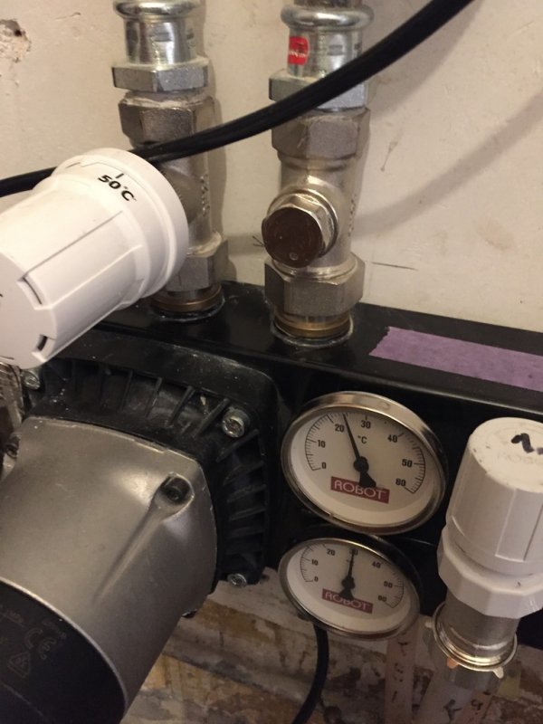

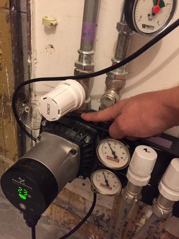

ik ben afgelopen maand (beton ligt er inmiddels al een half jaar in) een opstartprotocol gaan uitvoeren. Door de mooie nazomer dus de kamerthermostaat op 25 gezet om zo geforceerd de ketel aan te zwengelen. Ik ben begonnen met de thermostaatknop op mijn verdeler op 20, 25, 30 etc.
Op een gegeven moment heb ik geconstateerd dat de aanvoertemperatuur van het water de vloer in (in de verdeler dus!) niet boven de 28/29 graden komt. Ook al is de aanvoertemperatuur vanuit de CV-ketel 1 of 2 uur lang 68 graden en loeit deze dus volop.
De aanvoerbuis is dus flink warm, de thermostaatknop op de verdeler heb ik bij wijze van test op 50 graden staan en er ook al eens geheel afgedraaid, maar het water mijn vloer in wordt niet warmer. Tenzij ik in huis alle radiatoren dicht draai, dan loopt ie op naar ca. 35 graden (wat an sich oké is). Zodra er dus ergens een radiator opengaat keldert ie gelijk weer...
Waar kan dit aan liggen? Sowieso is het best een groot huis met kelder, BG, 1e, en zolder, en heb ik het vermoeden dat de ketel (hing er al) gewoon te klein is voor dit huis (600m3 volgens de verkoopfolder).
Kan dit de oorzaak zijn? Ondanks dat de temperatuur van het water echt wel warm genoeg is? Hij wordt namelijk pas geknepen zodra ie de verdeler in gaat.
Zoals ik schreef keldert de aanvoertemp in de aanvoerkoker van de verdeler gelijk zodra ik een radiator opendraai. Aanvoer voor mijn radiatoren beneden en vloerverwarming blijft echter beide die 68 graden.

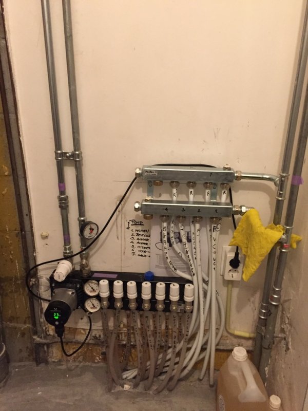

Setup:
- CV ketel: Vaillant HR-solide plus 24/28 (klein, hing er)
- thermostaat: Nefit Easy met tussenmodule voor CV
- vloerverwarming in 7 groepen op de begane grond
- Robot verdeler met Grundfoss pomp.
Op de foto zie je een verdeler van de radiatoren die gevoed wordt vanuit de standleiding vanaf CV op zolder, en links de aanvoerbuis op de verdeler van de vloerverwarming.
