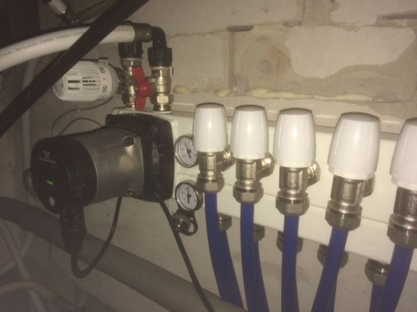

Mijn vloerverwarming wordt niet warm, ik hoor de pomp lopen de aanvoerleiding wordt ook warm. Het blok waar de slangen op zitten wordt aan de bovenzijde ook warm, echter aan de onderzijde de slangen niet.
Snap er niets van, lijkt wel of er geen stroming op gang komt.
Ik zal straks fotos plaatsen, ontlucten heb ik al meerdere malen geprobeerd, zowel de ontluchting op het blok als een ventiel wat op de aanvoerleiding zit.
Er zit ook een bypassventiel op maar op welke stand die moet staan weet ik niet.
Hierbij enkele fotos
Als ik de thermometers zo zie, wordt de boel wel warm. Bovendien staat de kraan op 35 graden, die mag wel iets hoger. De onderste balk is trouwens de aanvoerbalk bij dit type verdeler, die moet het warmste worden.
Verder mis ik de ontluchters op het hoogste punt (boven de kraan en in de retour).
Over het keurig gebeugelde leidingwerk zal ik maar niet beginnen, de werking wordt er niet anders van maar het oog wil toch ook wat :oops:
Ik heb gisteren 6 van de 6 kranen dichtgedraaid en dan wordt bovenzijde blok goed warm. Als ik dan weer kranen opendraai koelt het blok ook weer snel af. Er zit wel een ontluchting op maar die staat niet op foto.
Ik zal hem zo eens wat hoger instellen, ik zie nu ook dat er enig verschil in temperatuur aangegeven wordt op de thermometers
Dat het blok afkoelt als de de groepsventielen open doet, is normaal. Ik vermoed eigenlijk dat je gewoon te snel wilt, de vloer moet eerst op temperatuur komen.

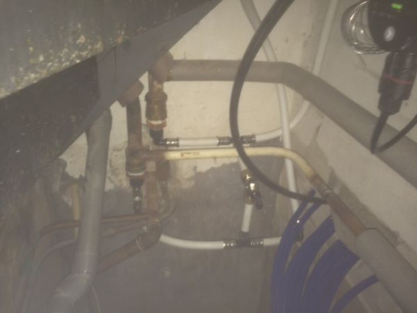

Wat zit er nog meer op de installatie? als ik die dikke stalen cv buizen zie, en dan die kunststofbuis eraan, dan denk ik dat er wellicht nog ingeregeld moet worden als er nu te weinig warmte in de vloerverwarming komt...
Waar staat die bypass op ingesteld?
De bypass staat op twee, de vloer is nieuw en ligt sinds half augustus. Ik heb hem eerst op 25 graden gehad en daarna op 30 nu net op 40. Kan het zijn dat je 25 en 30 graden niet zo goed voelt?
het overige wat er op zit is een aantal radiatoren slaapkamers en kantoor.
