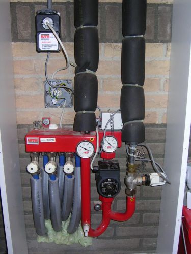

Onze vloerverwarming (tevens hoofdverwarming) wordt de ene keer wel warm en de andere keer niet.
Als die niet warm wordt dan blijkt dat de beveiliging van de vl verw erachter is gegaan , dus de pomp stop. De ketel blijft dan natuurlijk branden en op de bovenverdieping worden de radiatoren loeiend heet.

Hoe hoog heeft u de witte thermostaat knop staan?
Probeer eens een standje lager,hij word schijnbaar toch te heet waardoor de pomp uit gaat.
De thermostaat knop stond op 50 en we hebben die al op 40 gezet.
Gisteren was de beveiliging er weer achter gesprongen, dus ketelwater te heet.
Kan het er ook aan liggen dat we de radiatoren boven op de slaapkamers aan hebben. De thermostaat kranen staan op 3 en de radiator knop vande badkamer staat helemaal open.

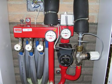

Welke beveiliging schakeld er de pomp uit?
Het grijze kastje wat in het stopcontact zit ,dat is de pompschakelaar die de pomp inschakeld bij aanvoer van warm cv water.
Of het witte kastje dat rechts op de achterste balk zit, dit is n.l. de beveiliging die de pomp uitschakeld als de aanvoertemp. vna de vloerverwarming boven de 50 graden komt.
Als proef kun je de pompschakelaar uit het stopcontact halen en de stekker van de pomp rechtstreeks in het stopcontact doen.
De pomp loopt dan altijd mits hij word uitgeschakeld door de beveiliging.
Als het dan goed functioneerd dan is vrijwel zeker de pompschakelaar stuk.

Het grijze kastje (pomp schakelaar) hebben ze laatst doorgemeten en daar mankeerde volgens die man niets aan,
En het witte kastje (beveiliging te heet water) hebben ze ook doorgemeten en die was volgens hun ook niet stuk.
Deze hebben we gisteren ook weer gereset (ff zwarte knopje ingedrukt houden en dan hoor je een klik en hij doet het weer).

Als er op de radiatoren overal thermostaatkranen zitten moet er inderdaad een avdo geinstalleerd worden.
Draait de pomp van de vloerverwarming wel?
Als de pomp uitschakeld is dan de achterste balk ook ~50Graden?
Hoe hoog staat de keteltemperatuur afgesteld?
Gr. Piet

Als de pomp uitschakeld wanneer er te heet water aanvoer is? dan staat die al bijna op 65 graden
En de ketel thermostaat staat volgens de geas(onderhoud) op zijn hoogst deze kun je ook niet meer regelen met knopjes, want die zitten er niet meer op. Dus denk 90 graden.
En de linker meter?
Op welke stand staat de schakelaar op de pomp?
Merk en type ketel?
Alle witte kranen open ?
Gr. Piet

De linker meter staat dan ook erg hoog 60 graden
De stand van de pompschakelaar staat op 2, stond op 3 maar volgens de monteur van de GEAS kon die beter op 2, dan pompte hij minder snel.
Merk ketel AWB Thermo-Master type 23.29 WT (14 jaar oud).
En alle witte kranen staan helemaal open.
Dat betekend dat de slangen in de vloer ook 60 graden zijn, dan zou de vloer toch warm moeten worden.
En die 60 graden is al te hoog voor de vloer, misschien is er iets mis met de thermostaatknop,
Achter de kap zit een potmeter Nr 1 die is instelbaar tussen 50 en 90 graden keteltemp.

Nee ik bedoel niet dat het aan de ketel ligt, maar de keteltemperatuur is voor deze installatie misschien veel te hoog en het zou practischer zijn als deze te regelen was.
Hoe is de situatie nu met de pomp rechtstreeks in het stopcontact?
Gr.Piet
Hoi hoi Piet
Oh bedoel je de keteltemp, ja inderdaad ik bel de GEAS weer en laten ze het maar ff nakijken en omlaag zetten., als hij inderdaad zo hoog staat.
Welke temp zou die dan moeten staan?
De pomp loopt nu gewoon en beide meters staan op 22 en de vloer is behaaglijk warm, het is hier volgens de thermostaat 21 graden in de kamer.
Kan ik de stekker van de pomp dan nu gewoon rechtstreeks in het stopcontact laten zitten.
