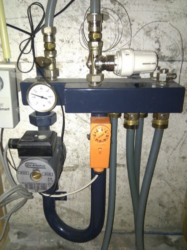

Mijn vloerverwarming in de slaapkamer vind ik te warm.
de maximale temperatuur die de vloer instroomt is 40 graden.
de thermostaat op de verdeler staat op 1
en toch wordt het met gemak 21 graden, wat ik voor een slaapkamer veel te warm vind. 18 zou veel beter zijn.
ik heb zelf zitten denken aan een (draadloze) thermostaat die de voeding (stroom) schakelt. maar vloerverwarming is natuurlijk traag, dus hij kan bij 18 graden het stroom er wel af halen, maar doordat de vloer warm is of word kan dit denk ik toch nog oplopen.
of moet ik de temperatuur van het water op 30 zetten of zo? (lijkt ook niet echt te werken, ik heb hem al verlaagd van 45 naar 40)
hoe zou ik dit kunnen oplossen?
En als je het in de andere ruimtes wel warm wilt hebben gewoon die groep (voor een deel) dichtdraaien.

er zit maar 1 ruimte op de verdeler. Het is ook de enige ruimte met vloerverwaming.
ik ga hem eens op dertig zetten, en dan afwachten wat het doet.
Eigenlijk is het toch ook raar dat als ik die thermostaatknop (op de verdeler met staaldraad) op 1 zet dat het toch te warm wordt. Waar is die thermostaatknop dan eigenlijk voor
Met die knop regel je de watertemperatuur...
Dus als het water warm blijft als je die laag zet is hij defect.
Ik bedoel denk ik die andere op de aanvoerleiding met een schaal verdeling 1-5
ik bedoel dus de witte knop. die regelt uiteindelijk toch de maximum invoer van warmwater. Maar die meet niet de omgevings temperatuur (stand 3 is dus niet 20 graden zeg maar.)
Deze meet mbv die draad de temperatuur van het water in de toevoer buis van de verdeler.
Is deze te laag dan gaat de kraan open om nieuw heet cv water in te laten is het te hoog dan gaat de kraan weer iets dicht.

Hiermee zou je dan toch eigenlijk de (vloer) temperatuur moeten regelen en die andere is toch eigenlijk de "beveiliging" voor de maximum temperatuur deze zou dan toch altijd op 40 of zoiets moeten staan?.
misschien toch kapot.....
Eigenlijk is de ruimte temperatuur dus niet echt goed te regelen, alleen de vloer temperatuur. Maar met schommelende buitentemperaturen is de ruimtemperatuur ook niet constant.
De thermostaat die mijn cv aanstuurt hangt in de woonkamer. en dit is een slaapkamer.
zou een thermostaat (evt. draadloos) die de voeding schakelt dan toch nog een oplossing kunnen zijn?
oh trouwens misschien wel handig om te vertellen het is de hoofdverwarming voor die ruimte
