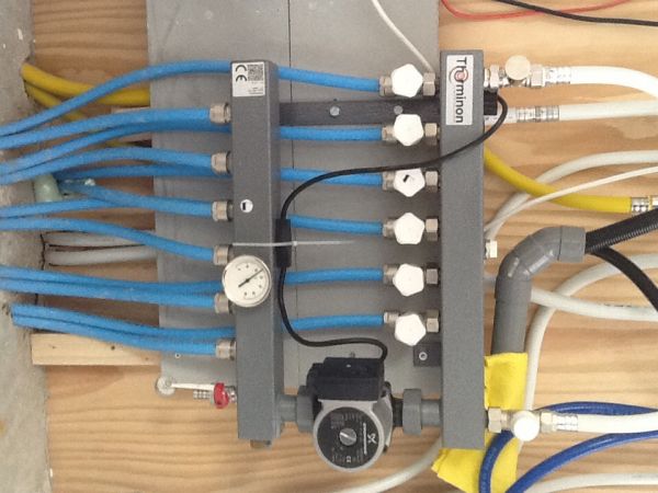

Ik heb een probleem met de aansturing van de vloerverwarming of eigenlijk verkeerde afstelling. Ik woon op een nieuwe woonark, bestaat uit 2 lagen. Boven is vloerverwarming gelegd op een kanaalplaten vloer met een daarop een gevlinderde betonvloer. Deze vloer is niet geïsoleerd en was niet nodig volgens installateur. Bovenverdieping ark heeft overal grote lange ramen, als de zon schijnt is het binnen no time warm binnen. Maar probleem lis als de zon enigszins weg is de vloer volledig is afgekoeld en de ketel gaat stampen om alles weet op temperatuur te krijgen. Totale gasvebruik ligt daarom behoorlijk hoog en comfort is er eigenlijk niet. Thermostaat staat keurig op 18 19 graden. Overdag is het dan gemiddeld 20 tot 21 graden geweest. S avonds is het dan echt niet behaaglijk. Wat is hier fout gegaan? Installateur is met noorderzon vertrokken omdat deze door aannemer niet meer is betaald , heb deze geprobeerd te contacten maar geeft niet meer thuis. Ik heb een intergas kombi compact hre 24/28, thermion vloerverwarmings unit en draadloze Honeywell modulerende thermostaat. Op de beneden verdieping van de ark slaapkamers met radiatoren welke bijna nooit aan staan en een badkamer met vloerverwarming die altijd koud is. Ik heb echtbhetbgevoel dat ik een groot probleem heb. zal een foto toevoegen van de installatie.
Ik mis op deze verdeler de thermostaat in de aanvoerleiding, waarmee de temperatuur van het water wat door de vloer circuleert, wordt ingesteld.
Dat is een essentieel onderdeel van een verdeler.
Zijn aanvoer- en retourleidingen wel goed aangesloten (rechts moet als eerste warm worden)
Er zitten 6 groepen op de verdeler. Neem aan dat dit voor ca 60m2 bestemd is. Juist?
Het zijn 5 groepen, 1 is voor de badkamer. En de groepen zijn voor een oppervlak van 80 m2. Thermostaat knop hoefde volgens de installateur niet. Ik heb wel, maar heb geen idee of dit hoort de cv temperatuur van 80gr naar 60 gewijzigd. Ik las ook in de handleiding van de ketel dat er een 2 wegklep in geplaatst moet worden ivm vloerverwarming. Volgens mij ben ik goed in de zeik genomen
Knop idd wel plaatsen met voeler!
2weg klep klopt idd wel, hoort ertussen, of de pomp aansluiten op de print had ook gekunt.
Die thermostaat moet aan gebracht worden. Verkeerd advies om het niet te doen. Daarnaast vind ik 5 groepen voor 80m2 wel wat weinig: de buizen liggen dan m.i.te ver uit elkaar om de gewenste capaciteit te leveren. De ketel zal lang moeten stoken om het warm te maken/houden.
Aan een verkeerd aangelegde vloerverwarming, dus te weinig buizen in de vloer, is nadien weinig meer te verbeteren en het kost je gewoon extra energie.
Die fout wordt heel vaak gemaakt: men bezuinigt op 1 of 2 groepen minder en ondervindt nadien wel de gevolgen.
Mijn advies zou zijn: de temperatuur niet te veel wisselen, maar zo constant mogelijk houden.
Daarnaast het gemis aan isolatie. Als het mogelijk was geweest zou daarop ookniet gezuinigd moeten worden. Zonde! Is nadien niet veel meer aan te wijzigen.
Dat zal ik dan zo snel mogelijk doen. Het is overigens 70 m2, Had mij vergist in de gang.
Probleem is alleen dat de vloer gewoon koud wordt en nadien weer verwarmd moet worden, dat snap ik niet. Wordt dit verholpen met een thermostat met voeler ?
Moet er nog iets ingeregeld worden op de ketel zelf?
Die thermostaat hoort er gewoon in: is ook een beveiliging tegen te warme vloer en controleert ook constant de temperatuur van het water in de vloer. Het is gewoon heel dom om die thermostaat niet te monteren.
Weer werk van zo'n beun-de-haas, die het weer op zijn manier uitvoert en u als gebruiker dus met het probleem opzadelt. (een professioneel bedrijf zal nooit zoiets afleveren)
Fabrikanten maken die verdelers toch niet voor niets compleet met regeling en beveiliging? Elk onderdeel op de verdeler heeft zijn functie en kan je niet zomaar weglaten.
Plus: 5 groepen op 70M2 houdt in dat de buizen op minimaal 15 cm liggen en dat betekent: onvoldoende buis in de vloer.
De thermostaat op de verdeler is niet nodig als de radiatoren zijn geselecteerd op LTV temperatuur. Als de zon de kamer te veel opwarmt zal de vloer afkoelen. Dan duurt het s'avonds te lang voor de vloer weer is opgewarmd. Dat kan worden opgelost met een instelling op de ketel of met een leidingthermostaat. De minimale aanvoertemperatuur instellen op bv 28grd. mvgr bernhard

Dit is geen LTV verdeler.

Kijk als ik zaken moet aanbrengen/veranderen op de installatie dan doe ik dit. Ik leef met een gezin en die moet niet de dupe worden van zoals gezegd beunhazen. Ik heb nu alleen geen financien om het e.e.a te laten veranderen door een kenner/specialist. Indien ik op korte termijn een aanpassing kan doen in de huidige situatie dan zal me dit enorm helpen. Ik verbruik nu gemiddeld 14/15 kuub per dag, en das me een beetje te gortig, terwijl er geen comfort is. En ja volgens mij moet er alles nog aan gebeuren, waterzijdig inregelen/2 wegklep/thermostat/zone regeling. Ik heb me blind gezocht op internet. Maar dit forum is altijd al de beste hulp geweest,die je als "leek" super helpt. Ben zelf best handig, maar dit is overmacht en gepruts geweest zonder dat ik het in de gaten had. Dit soort ambacht is gewoon zeer specialistisch werk.

De temperatuur niet verlagen. Je moet een minimum CV-watertemperatuur instellen. De ketel zal dan gaan branden als de watertemperatuur onder de ingestelde watertemperatuur komt en of de kamerthermostaat warmte vraagt. De vloer blijft dan altijd een beetje warm. die minium watertemperatuur stel je in afhankelijk van het seizoen. Het verwarmen naar een hogere temperatuur gaat dan sneller en de ketel zal niet gaan pendelen. Bij het opwarmen van de kamer door de zon zal de warmte van de vloer minimaal zijn. Dat komt omdat het temperatuurverschil tussen de vloer en de kamer snel kleiner wordt.
Als de radiatoren op een lage temperatuur zijn geselecteerd dan hoef je geen thermoknop te monteren. mvgr bernhard
