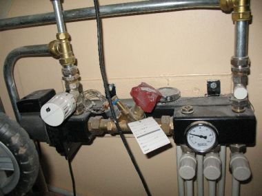

Ik heb in mijn huis vloerverwarming op geheel de begane grond maar met uitzondering in de bij-keuken en de serre , daar zitten radiatoren waarvan 1 met therm.knop en 1 zonder.
op de boven verdieping staan div radiatoren en voorzien van therm.knop.
als de cv aanslaat word het overal warm maar zodra het in de woonkamer op temp.is waar ook de therm.staat hangt.
boven blijft het daarna koud omdat het in de woonkamer lang warm blijft.
is dit via mijn unit inte stellen of moet ik wat anders gaan verzinnen????????
hierbij ook wat fotos
kan iemand mij ook precies uitleggen waar de draaiknoppen voor zijn???de witte en de rode?????
Als je de witte knop wat lager insteld zal de bovenverdieping waarschijnlijk wel bij trekken.
Als de vloer te warm is afgesteld slaat de ketel voor langere tijd af.
Die rode knop moet je in principe van afblijven. Dit is een ventiel met meetinrichting en die zal waarschijnlijk in de tijd goed ingeregeld zijn.
Met een TA meter kun je deze instellen en als ze het netjes gedaan hebben staat er op het kaartje de stand de kv waarde en het aantal liters.
Met de witte knop kun je de vloertemperatuur instellen dit kan verder niet veel kwaad.
Geen idee de waardes geven enkel de stand aan en is voor elke situatie anders.
Maximale openstand is 4 tot 4,3.
De stand hoort ook na inregeling vegrendelt te worden dus als de knop blijft steken bij bv. stand 2,4 is deze bewust vergrendelt.
Op de foto aan de linker kant zit een pomp ofzo?daar staat 3 standen op met een schakelknop
daar achter hangt een zwart draad met aan de onderzijde een soort blauw knopje????
waar is dat voor?
lijkt een soort van metings dopje?????
Geen idee, waarschijnlijk is het de maximaalthermostaat maar dit kan ik niet zien zo.
De maximaalthermostaat zet de pomp stil als het water te heet door je vloer gaat. Een beveiliging dus.
De pomp is er voor om het water door je vloer te pompen.
3 standen, tja die is in te stellen naar gelang de grote en de weerstand van je vloerlussen. Als je een temperatuursverschil van 10 graden of minder hebt over je vloerverdeler is dit in orde.
