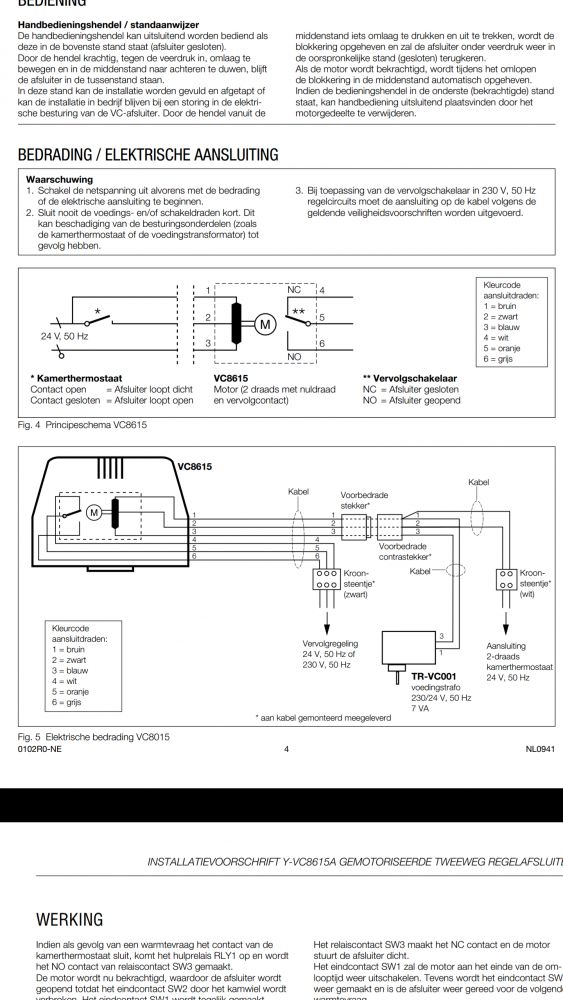

Kan ik deze schakelaar op de stadsklep gebruiken en de pomp laten schakelen?
Maw kan ik twee keer een 230v voeding op een verbruiker aansluiten? Want als de pompschakelaar gaat schakelen krijgt ie weer 230v.
Het doel is dat wanneer er warm water word gevraagd de pomp meteen gaat draaien en dat alle warmte meteen de vloer in gaat.
Hoop dat het een beetje te begrijpen is.

Ja, als de klep een vrij schakelcontact heeft, en dat vrije schakelcontact van je klep veilig voor 230V gebruikt kan worden, dan kan dit contact parallel aan de pompschakelaar.

Ik heb een afbeelding bijgevoegd van de regelklep met ingebouwde schakelaar.
Heb wel wat verstand van elektrotechniek. Maar ik weet niet wat er zou gebeuren als de klep schakelt,en de pompschakelaar ook.
Krijg ik dan geen kortsluiting? Of gebeurt dat niet omdat er een verbruiker aan zit.

Aangesloten... En het draait.
