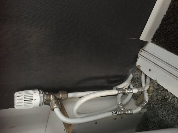

Vloerverwarming niet warm - kan het hier aan liggen?
Onze vloer verwarming wordt niet warm. kan het hier aan liggen ?
Stel je voor dat je ook nog geld uit moet gaan geven aan een verdeler. :mrgreen:
Maar om terug te komen op je vraag: Dat zou best wel eens kunnen. In die enorme lussen zou zomaar eens een verzameling lucht kunnen zitten.
En dan vinden ze t raar dat t niet warm wordt :mrgreen:
ik zou hier een fatsoenlijke verdeler voor laten plaatsen
tenminste ga ervan uit dat dit vloerverwarming moet zijn?
Dit valt echt in de categorie PRUTS NAAR RAAK VOOR N KNAAK.
Slopen die handel en juist aan sluiten of laten sluiten denk in dit geval het laatste.
leidingen lopen naar boven hier zit lucht in das 1 en over de rest zwijg ik.
John
En nu graag concrete oplossingen, cynische reacties zijn er al voldoende.
En als het niet lukt de erkennings- organisatie op de hoogte stellen en daar een klacht indienen.
Veel installateurs zullen het eens zijn met de stelling dat dit geen goede manier is om vloerverwarming te installeren.
Hopelijk is de ruimte niet al te groot en zijn de slangen wel goed gelegd... :cry:
