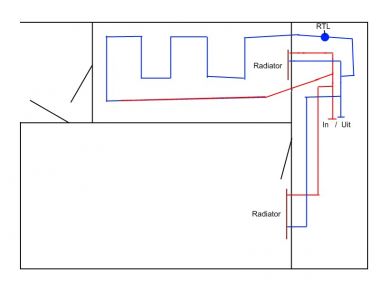

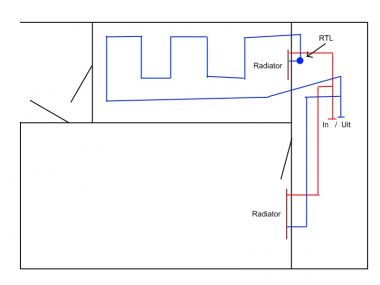

Ik ben bezig met de verbouwing van oa mijn badkamer (ca 5 vierkante meter). Nu wil ik hier gelijk vloerverwarming in leggen die ik aansluit op de bestaande cv installatie met een RTL ventiel ertussen.
Nu heb ik op dit forum al ontzettend veel gelezen, maar toch wil ik graag jullie hulp inschakelen. Ik lees namelijk op de site van de fabrikant iets anders dan wat ik hier op het forum tegen kom.
Ik heb voor de duidelijkheid twee schema's gemaakt. Ook heb ik het schema van de fabrikant bijgevoegd. Graag hoor ik van jullie volgens welk schema ik de vloerverwarming het beste kan aanleggen.
BTW: Het is de bedoeling dat alle buizen met zo genaamde flexibele buis worden gelegd. Unipijp.
Schema 1
Schema 2
Schema Fabrikant

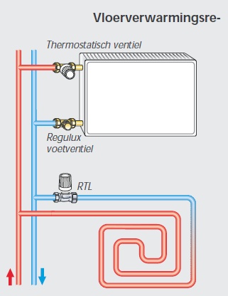

Die van de fabrikant is "foolproof".
Als de badkamer op temperatuur is gaat de thermostaat knijpen en dit zorgt mede dat de vlor afkoelt.
Omgekeerd kan het zijn dat de radiator niet voldoende op temperatuur komt omdat het rtl ventiel dat belemmert.
De combinatie zoals op het forum aangegeven kan enkel als de radiator en de vloerverwarming goed op elkaar afgestemd zijn.
Lees de andere berichten maar eens terug.
Feitelijke fout in het schema is dat je de waterstroom altijd moet kunnen inregelen. In het schema kan het zijn dat de radiator lange tijd geen warmte krijgt bij het opwarmen van de vloer, pas als het rtl ventiel dicht gaat lopen is de radiator aan de beurt om op te warmen.
Mocht het ooit voorkomen dat je vloeverwarming zou gaan lekken is het ook wel handig om de vvw dicht te zetten. Je kunt deze uitbesparen wat enkele euro`s te bezuinigen op zo`n voetventiel, maar daar zou ik in iedergeval niet op bezuinigen.
